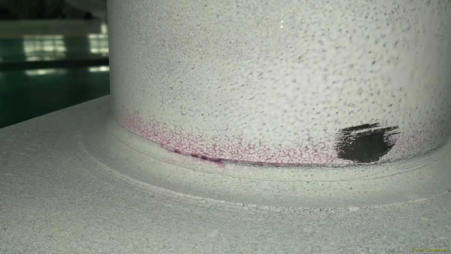

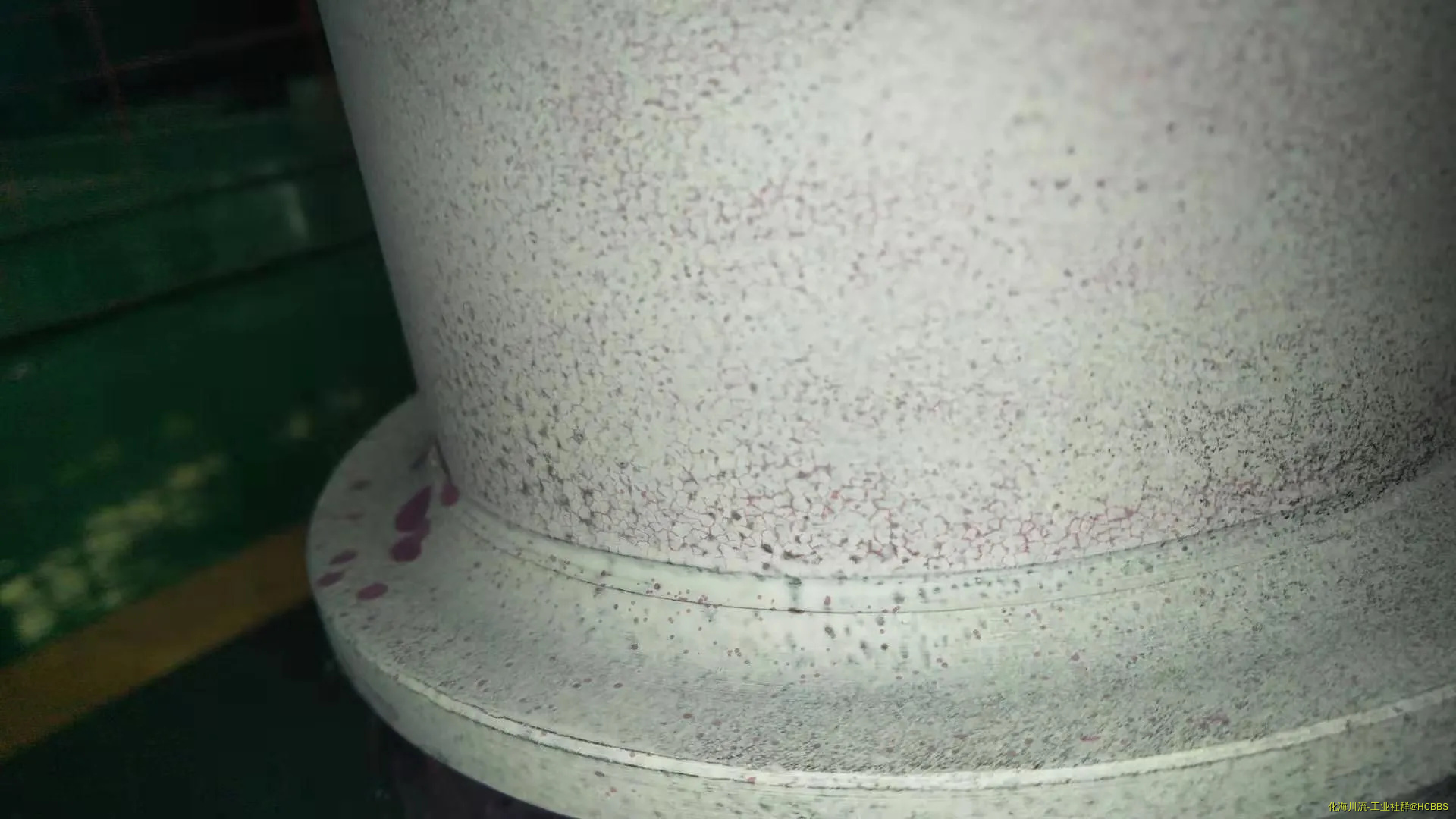

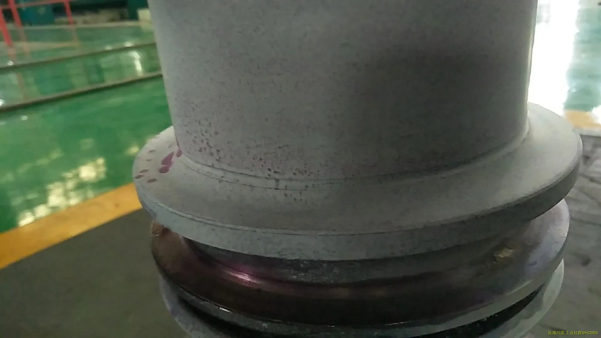

曲轴轴径磨细了,通过熔敷加粗,但是着色探伤发现有细小裂纹,请问大家这个曲轴还能用吗?
我的观点是:
1. 如果裂纹只是在表层(修复过程中加粗的那层),把这层剔了,换工艺重新修复,再探伤无裂纹可以用。
2. 如果裂纹已经到了母材,就不能用了。
请问我说的对吗?
另外,还有几个问题:
1. 如何确定裂纹深度,如何确定裂纹是否到了母材?听说超声探伤(UT)可以,有用过的海友吗?
2. 关于曲轴的修复技术,我查的资料是喷涂最好,熔敷行吗?
请大家帮忙解惑。兄弟谢过啦。

这有裂纹都是安全隐患。另外曲轴基材和合金要匹配,喷涂的涂层牢固性也不太值得信任吧。可加微信细聊17817601213,互相学习。

我们出现过,需要磨去,重新镀层,

喷涂前应该着色探伤做了吗?
