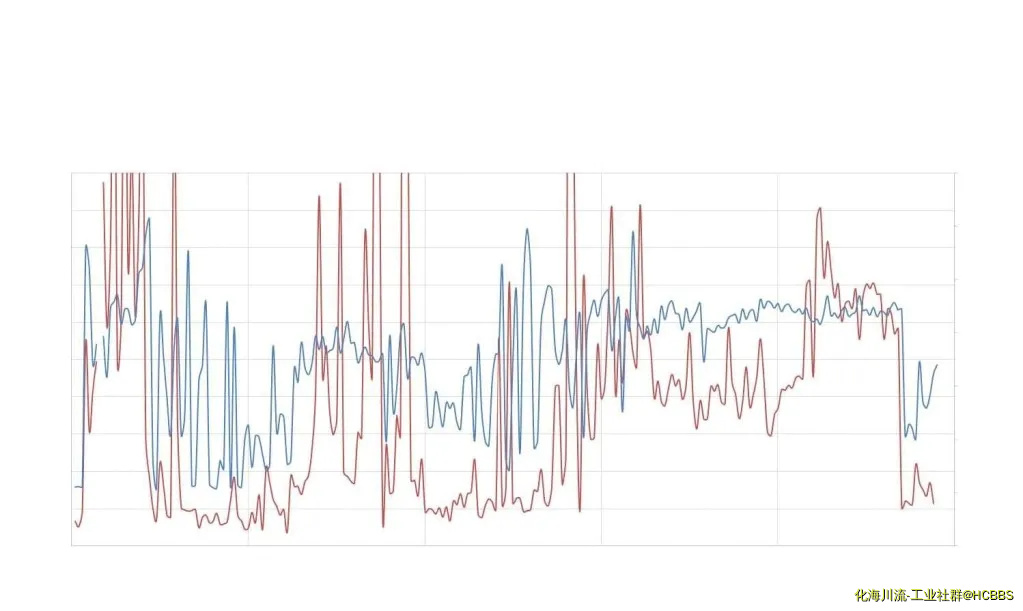

1. 对9楼用户烟机“刚坏了”表示惋惜,这是催化装置故障率最高的设备之一,其中催化剂在动叶上堆积导致失衡占比最多。
2. 尽管各种专业会议、各种文章介绍了诸多经验,但可能是一贴草药,针对特定体质,迄今似乎没有见到一副良方可以包治这个病。
3. 影响催化剂堆积有很多因素,从我所接受类似问题咨询经历来看,部分用户把问题根源着重点放在了气固分离系统硬件的损伤上。在此并不否认硬件损伤是致命的,但若能说清硬件的哪些问题会导致分离效果下降,是否属于硬件薄弱环节而容易出现问题则更有说服力。
4. 硬件出问题后,分离效果至少是维持低分离效果乃至日趋恶化,很多用户若有催化剂颗粒监测体系,就会发现分离效果是波动的。
5. 附图为累计10年的某装置烟气催化剂含量分析记录,使用了同一套旋风分离系统。每当浓度高了,总有“旋风分离系统坏了”的声音出现。
6. 特别说明:上述描述并没有否定9楼判断的意思,请不要误会,本企业问题用户自己最清楚,但愿能找准根源解决问题。
发表于 2019-12-10 11:00:31
