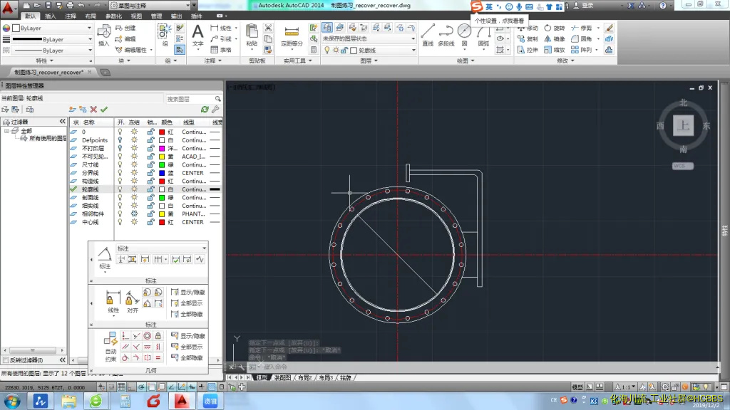

[结构设计] 请问法兰边上这个弯管是什么呀?
7K |18
libq112138VIP会员 VIP会员 | 显示全部楼层 |阅读模式       最后访问IP湖南省
image.webp 画的不太像 但结构是这样的
发表于 2019-12-2 15:39:15

垂直吊盖?
发表于 2019-12-2 15:45:57
libq112138楼主 VIP会员 VIP会员 | 显示全部楼层       最后访问IP湖南省
好像是人孔的那个铰链?
发表于 2019-12-2 15:58:25
应该就是那个东西,垂直吊盖人孔  详情 回复 发表于 2019-12-2 16:02
libq112138 发表于 2019-12-2 15:58
好像是人孔的那个铰链?
应该就是那个东西,垂直吊盖人孔
发表于 2019-12-2 16:02:30
人孔盲板拆卸吊架。

这个是人孔的吊柱吧!

人孔法兰太重,就得设计一个吊架

人孔吊架,开人孔时,可别指望一两个人能扛住那法兰盖。

这是人孔法兰。没猜错是人孔盖是吊盖形式,图中是吊盖的吊杆。

在检维修作业时,开关人孔盖用的,跟门上的合页基本是一个作用。

这是个人孔门法兰,所以旁边的参管是转臂,用来挂和移动人孔门的

垂直吊盖人孔,标准的名称叫做钢制人手孔。那个弯管就是转臂。举个例子,DN600 PN1.6MPa的人孔上面的法兰盖,估计有三百多公斤。你想想这么重不加个转臂,你能把它打开?

有专门的标准,标准化的设计,各种人孔

人孔法兰盖太重,就得设计一个吊架,有标准.
