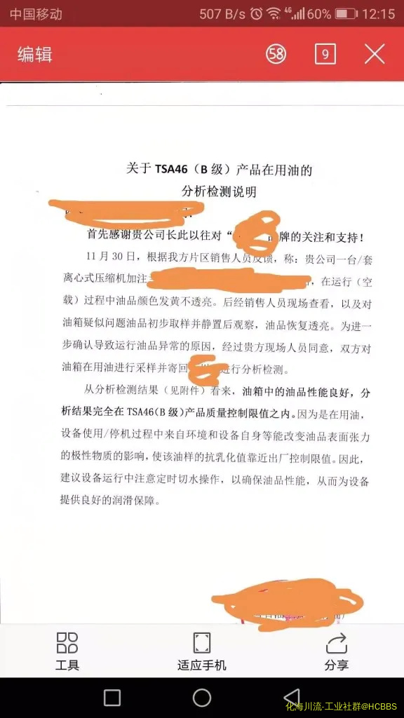

hengyecheng楼主 VIP会员 VIP会员 | 显示全部楼层       最后访问IP上海市
润滑油检测结果
发表于 2019-12-4 12:24:03
动力中心 发表于 2019-12-4 09:20
1、首先看取样的位置。2、底部取油放到电炉上加热,是否有砰察的声音。3、润滑油的空气释放性的时间。4、正 ...
润滑油检测结果
发表于 2019-12-4 12:31:43

楼主,对于润滑油厂家的分析说明结合你这边实际情况,可否能再解释一下,润滑油厂家说市油没问题,那是什么原因导致这种情况产生的??还有之前贵司的设备运行是否也出现过类似的情况,谢谢
