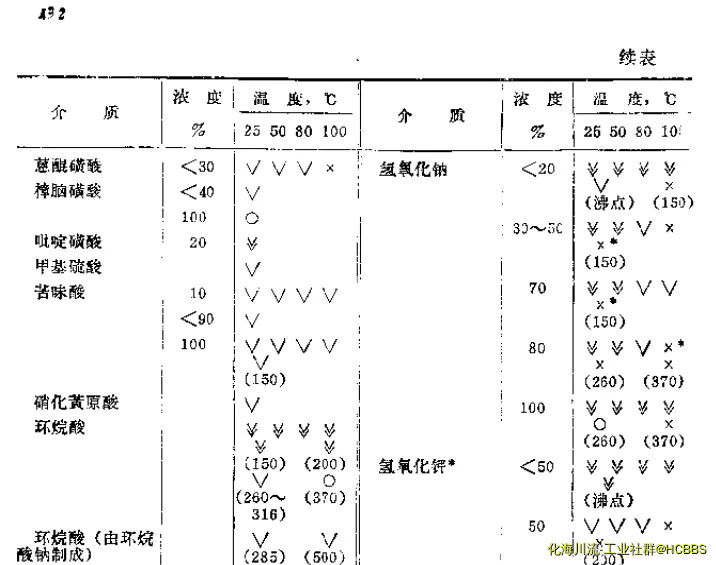

如题,316L是否可以长期在10%的碱液里使用,温度最高60-70度左右。
或者有没有316L耐腐蚀性的资料图,带不同浓度的酸碱溶液,与不同温度下的耐腐蚀性?
感谢!

看过一篇文章,氢氧化钠溶液浓度低于42%,常温到100℃范围内可选用304L或316L,浓度大于42%,常温到150℃范围内可选用纯镍或镍合金。

1参阅:高温碱液浓度与温度及应变速率对316L不锈钢应力腐蚀开..._百度文库
4页发布时间: 2017年08月20日.2什么碱
发表于 2019-11-27 21:41:51

只要压力不高,完全可以的。

可以,浓度温度都不高

可以的。“腐蚀数据与选材手册”
