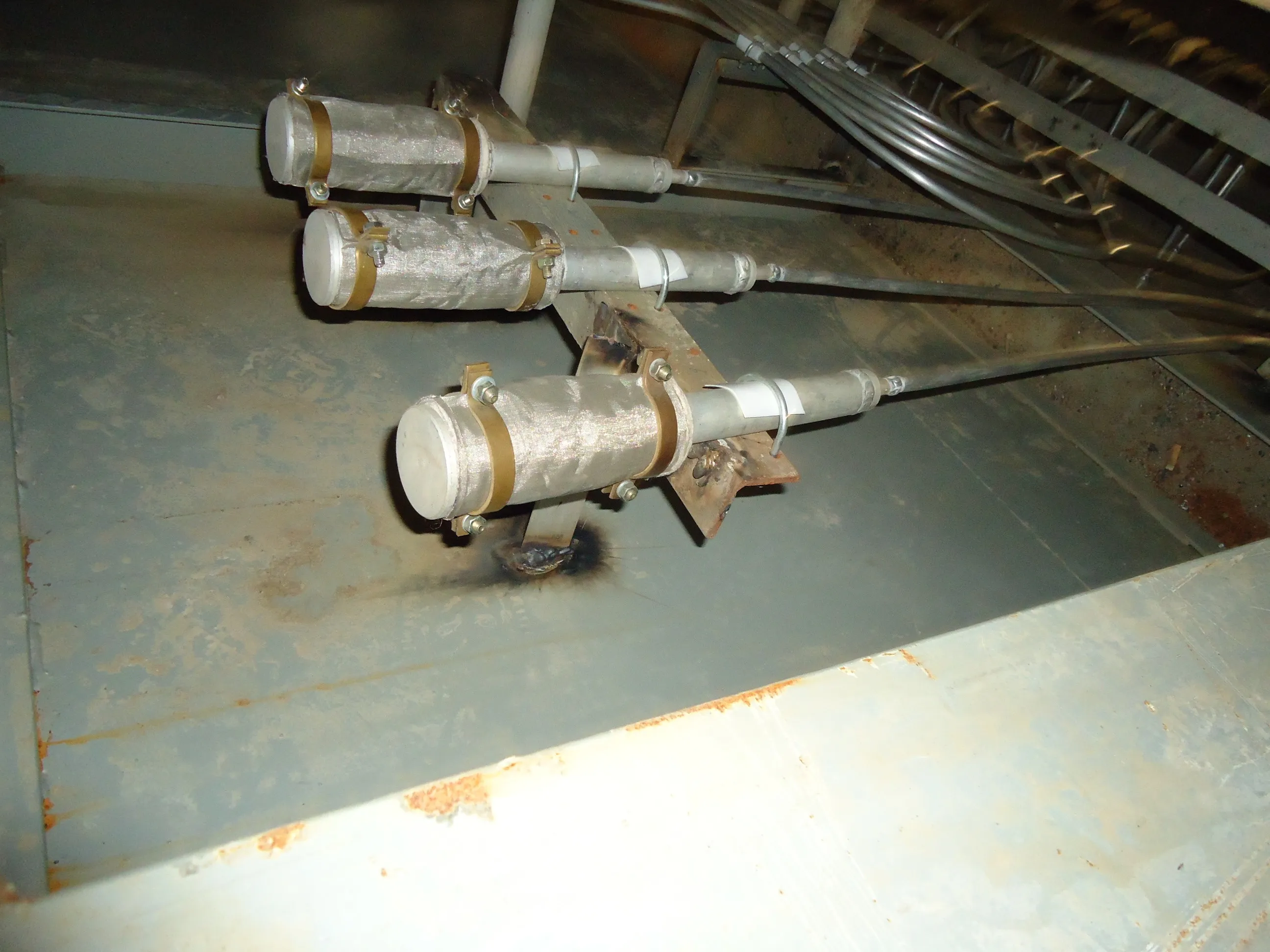

chengzhiliVIP会员 VIP会员 | 显示全部楼层       最后访问IP吉林省
三层,上中下,四个角都有。
发表于 2021-1-26 10:47:01
只是过滤器、分析管吧?没有单配分析仪吧?  详情 回复 发表于 2021-1-26 13:54
Ameba + 3 积极参与
chengzhili 发表于 2021-1-26 10:47
三层,上中下,四个角都有。
发表于 2021-1-26 13:54:33
分析仪不在现场
发表于 2021-1-27 14:38:22
