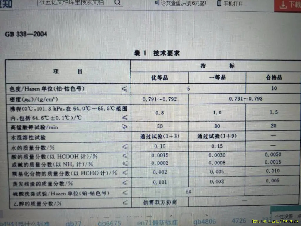

甲醇分析项目中,硫酸洗涤实验的目的是什么?
精甲醇分析GB338-2004有一项分析项目:硫酸洗涤实验,分析检测什么物质?

硫酸实验与高锰酸钾检测有什么联系和区别?

高锰酸钾实验>50分钟,检测甲醇中还原性物质。还原性物质多了,褪色就快。

GB 338-2004《工业用甲醇》标准此项称为“硫酸洗涤试验”,其测定方法如下。
    ①要求使用的玻璃仪器不能含有与硫酸显色的物质。先用重铬酸钾一硫酸洗涤玻璃仪器,然后用水清洗,用清洁空气干燥或用与硫酸不显色的甲醇清洗。
    ②取30mL试样置于125mL三角瓶中,放到电磁搅拌器上,搅拌,匀速地加入25mL硫酸,硫酸加入时间为5min±0.5min,室温下放置15min±0.5min,移入50mL比色管中。另取一支比色管,加入50mL铂-钴标准比色溶液。在白色或镜面背景衬底,以50mm~150mm轴向比色。
    ③要求两次平行测定结果的算术平均值为测定结果。两次平行测定结果的绝对差值不大于5个铂-钴色号。要求平均值不大于50Hazen单位(铂钴色号)。

高锰酸钾试验测甲醇中的还原性物资,同类,荃类。还原性物资会使强氧化剂高锰酸钾褪色。
硫酸洗涤实验,我们厂的检验计划里把这项取消了,我们厂外卖甲醇硫酸洗涤实验是不做的。
至于来测啥,我再找找资料看看

测甲醇中易碳化物质
