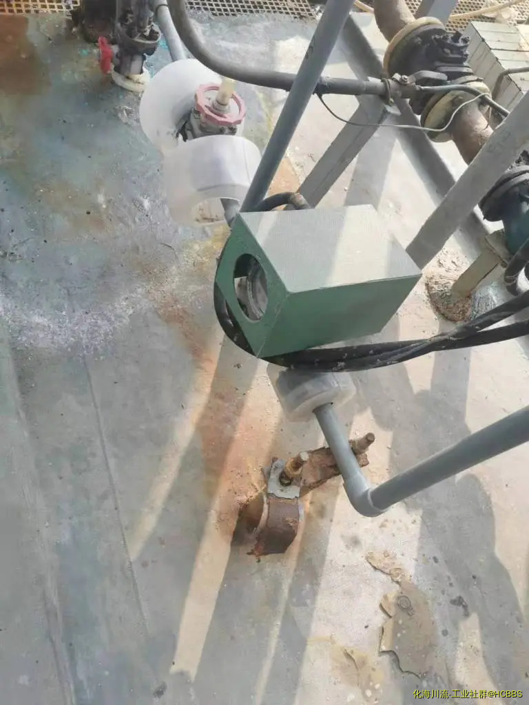

微信图片_20191110090924.webp 玻璃钢材质的
发表于 2019-11-10 09:09:55

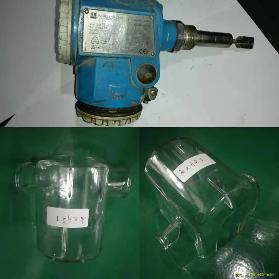

图片1.webp 现场见过这种,但这种我感觉意义不大啊,表头本身就放水,这个又不遮阳,真感觉意义不大。
