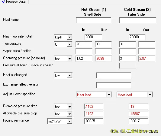

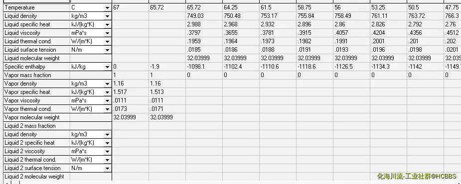

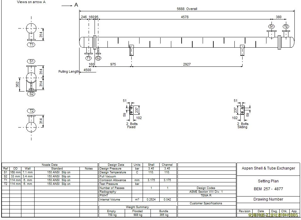

各位海友,前两天我用aspen EDR管式换热器算了一个甲醇气体冷凝的方案;情况是这样,甲醇气体在2KPa的冷凝的温度是65.7℃,现在客户需要把甲醇侧从70℃降到38℃左右,甲醇气体的量是2吨/小时;冷却水侧流量充足,进水温度是31℃,
甲醇侧需要降低到38℃,也就是存在所谓的“疏水冷却段”。EDR软件设计出来的结构是卧式的。
因甲醇流量比较小,其实从折流板与壳体中间的缝隙就跑掉了。也就是说甲醇一旦冷凝后就跑到换热器底部了,所谓的“疏水冷却段”就不存在了,换热器面积再大也无济于事。
请教一下各位大侠,我的理解对不对

疏水冷却段 的说法,在电站的高压加热器中有这种说法
你这个工况,设备尺寸小,不建议内置疏水冷却段,是不是可以考虑分为两台换热器?一台的功能是纯冷凝,另一台就是冷凝液和水的换热器。
