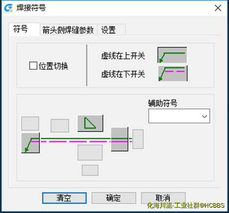

1. 焊接符号
在浩辰CAD机械软件中,焊缝标注是根据 GB/T 3241988《焊缝符号表示法》和 GB/T 122121990《技术制图焊缝符号的尺寸、比例及简化表示法》标准为基准的。在浩辰CAD机械软件中调用【浩辰机械(M)】→【符号标注(Y)】→【焊接符号(W)】或输入“HJ”命令,就会弹出“焊接符号”对话框,如下图所示。
输入:焊接基本符号、焊缝尺寸及其他参数。设置好有关参数后,点取“确定”按钮,切换到作图屏幕。
提示:请选取标注引出点:
输入:确定标注引出点
提示:请选取下一点:
输入:拖动鼠标,按左键确定折点位置
输入:回车(或按鼠标右键)
提示:请选择标注位置:
输入:拖动鼠标,按左键确定标注位置
结果:完成标注。如下图所示。

在浩辰CAD机械软件中调用【浩辰机械(M)】→【符号标注(Y)】→【新焊接符号(G)】,就会弹出“焊接符号”对话框,如下图所示。
①对称焊缝:
1 初次选择“对称焊缝”,使线下符号同线上符号一样。
2 “对称焊缝”选中后,无论再选择线上或线下的基本符号和补充符号,均相当于同时选择两侧符号。
3 对称焊缝仅对符号起作用,对标注信息不起作用。即:选择后,标注信息的内容及位置没有变化。
4 由于特殊符号,中间对称的点焊缝、缝焊缝、平面连接(钎焊)型式,及永久垫板和临时垫板的特殊性质,“对称焊缝”对以上符号无效,即如果对称对象是以上符号,则另一侧焊缝标注不显示(包括标注文字)
