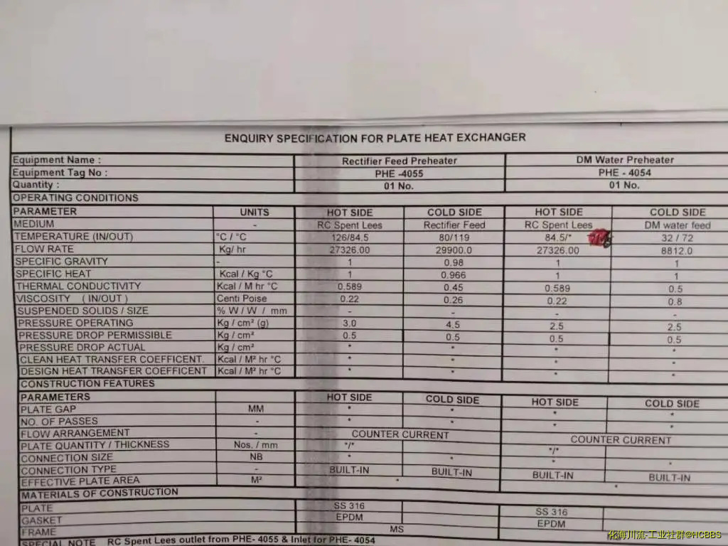

各位大侠:
      我这里有个小项目,需要两台板式换热器。具体参数如照片所示:
      我自己粗略地计算了一下,这两个板式换热器的换热面积,
      我计算的换热面积是:PHE-4055选用100m2的板式换热器,PHE-4054选用12m2的板式换热器。
      而采购部门从换热器厂家发来的计算出的换热面积,和我计算的相差非常大。
      各位朋友,有时间的话帮我大体算算,这两个板式换热器选用多大的面积比较合适?

chenyingxiong楼主 VIP会员 VIP会员 | 显示全部楼层       最后访问IP美国
备注:照片中参数,带*的内容,要求供应商填写的。
关键是要把平均传热温度差计算准确啊!

勒小斯VIP会员 VIP会员 | 显示全部楼层       最后访问IP上海市
chenyingxiong 发表于 2019-10-21 18:58
关键是要把平均传热温度差计算准确啊!
第一台70平米左右,第二台6平米左右,大概算了下。
谢谢,看来是板式换热器厂家计算出来的数据不对啊。

syuct-yangVIP会员 VIP会员 | 显示全部楼层       最后访问IP上海市
我觉得应该是不同板片计算的总传热系数不一致,导致换热面积出入较大吧

hugogo198VIP会员 VIP会员 | 显示全部楼层       最后访问IP广东省
看了评论,他们给你选的都是不对的。都是偏大的,要想成本低,并且达到换热效果,必须要做多流程的
物性参数,名称都不给,他们是怎么算的?rectifier feed是反应物料。是什么?spent lees 是废液。是什么?出于保密不给也行,那也给个比热,导热系数啊?
发表于 2019-12-15 14:40:18
关键是要把平均传热温度差计算准确啊!
搞传热的不会算对数平均温差?
发表于 2019-12-15 14:55:32
出于保密不给也行,那也给个比热,导热系数啊?本来一个无相变的液液换热器没什么难度,你条件不给全,厂家不敢怼你,随便给你个数糊弄下完事。

董小白,VIP会员 VIP会员 | 显示全部楼层       最后访问IP江苏省
你多找几家板换厂家给你算算,你取个中间值不就可以了
