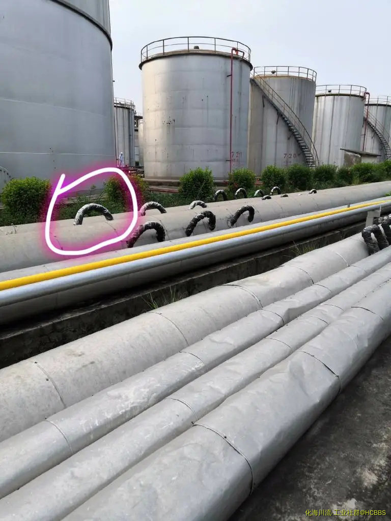

伴热管道为什么做成多个弧形,是不是为了抵消热胀冷缩管道长度变化。

是的,也有是跨越法兰。

是的

是的

你这是一根伴热管连续几个弧形么?图片看的不太清晰

楼上只是回答“是的”,具体是为什么呢?

外面包了保温看不到里面的结构,真不好下结论。

有这种可能 不过这几个弧形连续出现在同一段管道上 就不知道是为什么了, 正常来说热胀冷缩 不是是也应该成段式出现吗?

膨胀弧,为了热涨

跟蒸汽管道的补偿器或膨胀节道理一样,估计这个使用的伴热管径比较大。如果伴热管径很小的话,是不用这样设置的。

保温包在一起,看不见
