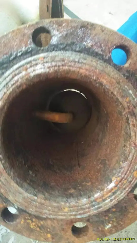

如图在装置区拍摄的一个不用的流量计(管径DN150),如图:
这是什么类型的流量计,看着管道里面的空隙很小了,这样的流量计是走液体的吗?那么小的缝隙走液体会堵塞吗?不太懂,请大家说说,加分

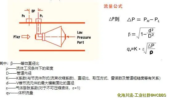

看着像是个V锥。

V锥

请问,这么小的缝隙是走液体介质的吗  详情 回复 发表于 2019-10-15 09:50

请问,这么小的缝隙是走液体介质的吗

V锥,差压式流量计的一种。

锥管流量计,大部分应用于脏污的气体
发表于 2019-10-16 16:56:47
这是V锥流量计,流量计中的垃圾流量计,精度吹得高,实际和其他差压式流量计的精度一样;可靠性么,有些企业明文规定不得使用这种流量计。
前十多年火了一阵,近几年消停了。

这种流量计好像出现过事故哈,听说那个锥头吹断过。

这个是V锥,走气体的啊
