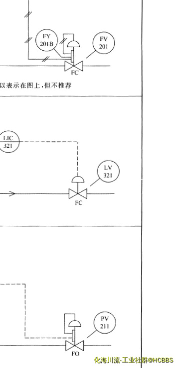

如图,第一个是气动阀,后面两个是电动阀吗?求专家给帮忙看一下

都是气动阀

从图看都是气动阀 最好能找找图例 实在没有看看仪表工识图手册

那为什么后面两个没有气源信号线?

仪表识图手册我看了下,应该是气动阀,那为什么没有哪个气源信号线?

气源是可画可不画的,各家的风格都不一样很正常

谢谢,我知道了,还有就是省略气电信号转换器时不需要画

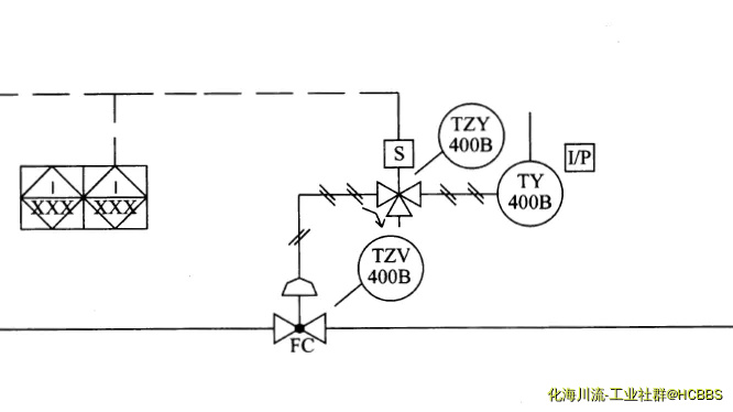

你好,请教下这个气动控制阀什么意思?阀门上面这几个线和部件是干撒的?

这个TZV阀门应该前面有个温度变送器,然后通过温度设定来打开电磁阀,然后气源驱动TZV进行开或是关,这种设计的话,基本判断是用来控制液体的,因为只有液体进行温度控制的时候才没那么敏感,多一点少一点的都不会让  详情 回复 发表于 2019-10-15 20:11
TY\IP是指带有电——气转换器的执行机构…… TZY指的是那个电磁阀,单作用的,单进单出,这个画法略有不对,应该有个箭头代表出气的 画个圈里面TY,右上角方框I/P就是电——气转换器的执行机构,标准规范画法  详情 回复 发表于 2019-10-15 19:58

就是仪表气至膜头管线,有个联锁,所以把电磁阀也画出来了

那这个TY\IP是什么意思,从哪里过来的,有什么用?

每家设计画法不一致,详细得看出图单位给的图例。这三个阀没有电动的,一般电动会在阀杆上画个小电机图标

阀均为气动薄膜调节阀,第一个是详细画法,后面的是简画。
好的,谢谢,原来是简化了

都是气动阀,只是第一个阀门多带一个电磁阀,快速切断用的

从制图规则来说,一个流程图里,里面的仪表阀门画法是相同的,从你这个图来说,第一个带气动管线那是因为你那阀是流量控制阀,然后通过一个稳压起源来形成和阀门控制介质的压差,要是不画气源线就标示不清楚了;中间那个图就是液位控制阀,由液位计控制阀门开关,阀门画法上是气动的;最下面的阀门是个控制压力的自力式的控制阀,画法没错,只是每个阀门不同而已。当然,首页一定有图例的。看图例就一目了然了……

感觉很高深,流量控制阀那两处气源线都不能省略吗?
