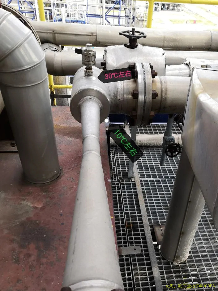

现场查看抽真空系统时,发现蒸汽喷射抽真空进气室上下温度不一致,上方温度30℃左右,下方温度10℃左右,一个温的,一个凉的,这是怎么回事,该怎么解释?

下方积液?

我也怀疑有这个可能,天一凉,这个塔的真空就有点波动。如果积液多的时候,进入蒸汽高速喷射段,势必影响抽真空效果,引起真空波动。

建议楼主可以看看蒸汽抽气器的结构及其原理,对于你理解这个问题会有帮助的!

塔顶有注氨吗?如果有就是这原因
