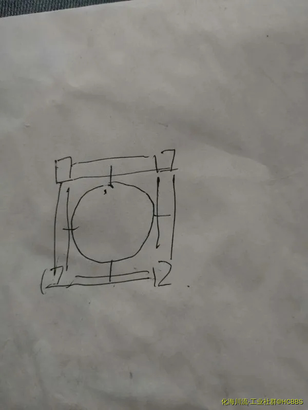

用第二种形式支撑与第一种形式的支撑的差别

王林强49楼主 VIP会员 VIP会员 | 显示全部楼层       最后访问IP河北省
有人回答下吗,第二种能不能用

lupg | 显示全部楼层       最后访问IP上海市
1. 非常简略的示意图,没有细节,不了解现场背景,不能妄断可用与否
2. 图示似乎是对于一个立管进行约束,约束时需要限制管道在框架平面内位移处在允许范围之内。单就此点而言,图一与图二只要各个方向的间隙相同,其作用相当。由于图太简单,无法判断图1是一个钉子还是一块板,或图2是一块板还是一个体,若是两个图分别是钉与板,则是点接触与线接触的关系
3. 当管道还有上下位移,且不同位移时框架平面内的间隙在变化,则固定在限位框架上的定位装置宜为滚轮,以减少上下移动的阻力
发表于 2019-10-11 15:56:38
lupg 发表于 2019-10-11 15:56
1. 非常简略的示意图,没有细节,不了解现场背景,不能妄断可用与否<br />2. 图示似乎是对于一个立管进行约束,约束时需要限制管道在框架平面内位移处在允许范围之内。单就此点而言,图一与图二只要各个方向的间隙相同,其作用相当。由于图太简单,无法判断图1是一个钉子还是一块板,或图2是一块板还是一个体,若是两个图分别是钉与板,则是点接触与线接触的关系<br />3. 当管道还有上下位移,且不同位移时框架平面内的间隙在变化,则固定在限位框架上的定位装置宜为滚轮,以减少上下移动的阻力
是反应釜,一个坐在梁上,一个坐在支腿上面
