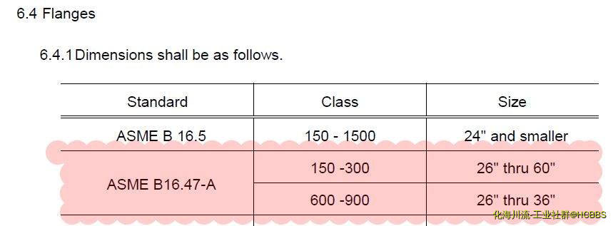

大口径(大于等于24")的美标阀门采用的法兰标准是ASME B 16.47的A系列还是B系列?这样选择的目的是什么?

简介--A系列和B系列好像是法兰计算方法不同,所以厚度以及尺寸都不一样,所以AB系列不能混用,既然是配阀门的,那么肯定是需要按照阀门的法兰来配,不过一般A系列用的比较多。 参照:https://bbs.hcbbs.com/thread-1366864 ...-登录查看全文

对于管径不存在AB之分,但对于大于24"的法兰,ASME B16.47里是有AB系列之分的。  详情 回复 发表于 2019-10-9 10:37

简介--lg2153 发表于 2019-10-9 07:44 如果这里的AB是指管件的外径系列的话,对于美标好像不存在AB之分,美标都是A吧 对于管径不存在AB之分,但对于大于24"的法兰,ASME B16.47里是有AB系列之分的。 ...-登录查看全文

没有,标准上CL150的最大尺寸为60”(DN1500)  详情 回复 发表于 2019-10-9 11:33
简介--COLORZERO 发表于 2019-10-9 11:08 有没有DN1700的150LB的尺寸啊 没有,标准上CL150的最大尺寸为60”(DN1500)-登录查看全文
发表于 2019-10-9 11:33:23
简介--两种应该都没有问题,关键是别乱!统一最好,以后购买备件、维修等都方便!-登录查看全文

简介--你这个基本属于A系列,美标B系列的非常少,具体可以参考www.ysqjgj.com-登录查看全文

简介--关键看你设备管口,采购制制作,包括后续检修维护方便综合考虑,除非工艺要求管径管壁非常苛刻,否则尽力选择常用的系列。-登录查看全文

简介--大于24寸的法兰A和B所有尺寸都不同(外径,中心孔距),主要还是看阀门-登录查看全文

简介--应该看设计选用的是A系列还是B系列,选用对应的法兰。相对来讲,B系列法兰尺寸小,重量轻,我们设计用一般选用B系列。-登录查看全文
