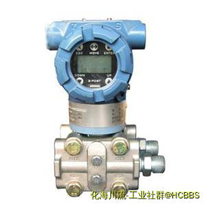

一、产品概述
差压变送器是一种将差压变量转化为可传输的标准化输出信号的仪表,用于测量液体、气体或蒸汽的液位、密度和压力,然后将其转变成4~20mA DC信号输出。而且其输出信号与差压变量之间有一定的连续函数关系(通常为线性函数)。主要用于工业过程中差压参数的测量和控制。 1-1Z5092029270-L.jpg
