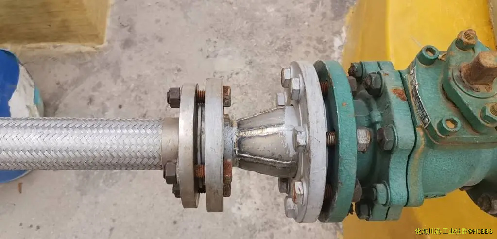

如此小的焊接异径管第一次见到,没有做不到,只有想不到

边上那个球阀是衬氟的吧

压力管道最好不要这样做

两边法兰压力等级不一样?

对焊法兰可以这么干,没问题,少见多怪

如果是循环水、工艺风这类介质,这么做没什么问题。

看法兰,压力等级不高,应该可以这样做。

直焊两个法兰,就是左边这个法兰选的不合适

好好看看图片,这是什么异径管?
