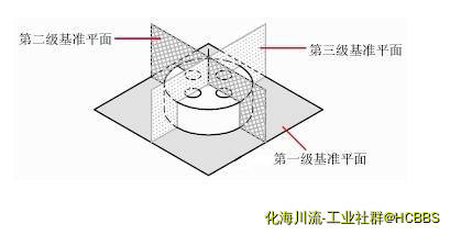

CAD形位公差基准参照框:
基准是理论上精确的几何参照,可测量和验证标注的理论上精确的点、轴或平面,用于建立特征的公差带。特征控制框中的公差值可跟随最多三个可选的基准参考字母及其修饰符号。通常,两个或三个相互垂直的平面效果最佳。它们共同称作基准参考框。
表示验证零件标注的一个基准参考框如下图所示:
