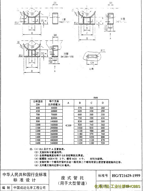

Ⅰ型与Ⅱ型的区别是Ⅰ型没有紧固件,那么Ⅰ型是用于固定支架?管道与J10管架焊接,管架与下部支撑(比如管廊)焊接?
注释5“安装时,第一个螺母拧紧时后退一圈用第二个螺母锁紧以便使管道能轴向位移”应该是是径向位移吧?
注释6“允许最大轴向位移≤50毫米”,怎么实现呢?A向孔的长度是124mm啊?

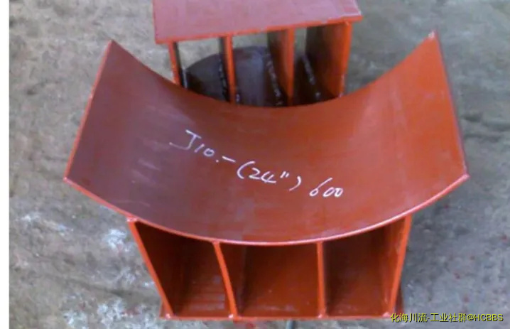

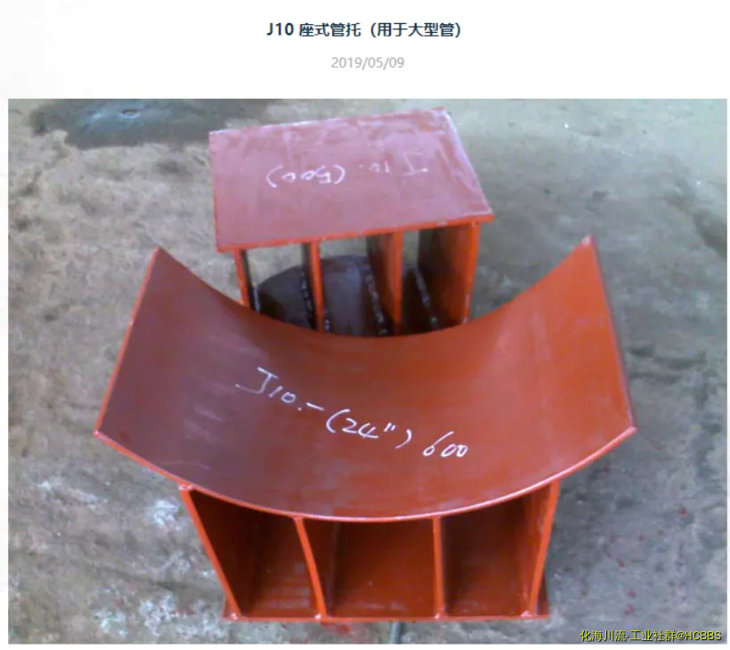

II III型应是焊接支座形式;见下图
2、124mm 螺栓在中间,往两侧各能滑动50mm。
