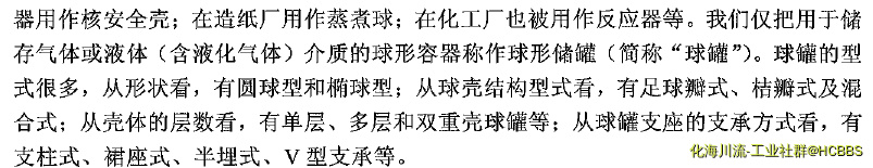

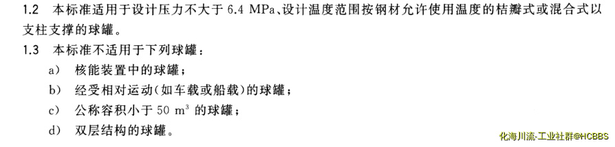

发表于 2019-12-2 12:47:33
看看球罐标准是怎么限定的。  详情 回复 发表于 2019-12-3 08:11
海川讲师  |  头衔:  TA未设置
飞鱼acc 发表于 2019-12-2 12:47
怎么就不能定性为球罐了?哪一点不符合标准要求?
看看球罐标准是怎么限定的。
发表于 2019-12-3 08:11:13
飞鱼accVIP会员 VIP会员 | 显示全部楼层       最后访问IP甘肃省
zjq1962 发表于 2019-12-03 08:11
看看球罐标准是怎么限定的。
都符合啊?
发表于 2019-12-3 12:24:43
都符合那就需要设计许可资格,只不过不需要监检。  详情 回复 发表于 2019-12-3 12:46
海川讲师  |  头衔:  TA未设置
发表于 2019-12-3 12:46:31
对的,是这个理。
