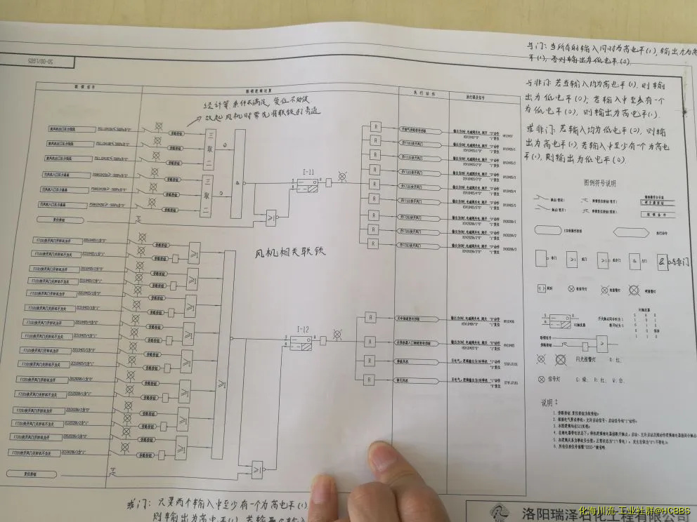

mengde_JCSOVIP会员 VIP会员 | 只看该作者 回帖奖励 |倒序浏览 |阅读模式       最后访问IP山东省
简介--本帖最后由 mengde_JCSO 于 2019-9-9 21:05 编辑 如图,进料泵连锁,请教师傅们,假如,进料泵启动连锁条件全都具备,但是停泵连锁有条件不满足,可以启动进料泵么,或者启动后会不会连锁停泵,          另一张是这个炉子的鼓风机,引风机相关连锁,第一个是风机停了连锁打开快开风门,下边的是风门是打开的状态会连锁停鼓风机,引风机。??那么难道启风机时候需要把风门全部打到旁通么,按第一个连锁逻辑推算按下复位按钮,鼓风机,引风机停的状态下,风门也不会关闭,除非条件打旁通。哪位懂连锁的师傅教下-登录查看全文

简介--从这个逻辑图上来看好像是启泵不需要流量这个条件。但是我觉得还是需要把泵出口流量旁路掉,等正常了再投用,否则你启泵了之后泵就跳停了,或者是你这个泵只要启动就可以满足出口流量正常,那就不需要旁路。没见过这 ...-登录查看全文

简介--你那个允许启动的最后一条是什么人工什么,看不清-登录查看全文

简介--两百斤的李剩余 发表于 2019-09-09 07:49 你那个允许启动的最后一条是什么人工什么,看不清人工确认启动按钮-登录查看全文

简介--mengde_JCSO 发表于 2019-09-09 11:51 人工确认启动按钮人工确认允许启动按钮。-登录查看全文

简介--这个炉子的鼓风机,引风机也是,第一个是风机停了连锁打开快开风门,下边的是风门是打开的状态会连锁停鼓风机,引风机。  那么难道启风机时候需要把风门全部打到旁通么,按第一个连锁逻辑推算按下复位按钮 ...-登录查看全文

简介--本帖最后由 jlshnlhj 于 2019-9-11 16:08 编辑 下载了“50-00-LG05.pdf”看了一下,下面部分应该是开车条件。 看第一个或门:当 F7101快开风门开回讯为开,且 F7101快开风门关回讯不为关,这个或门输出0。 同理 ...-登录查看全文

简介--本帖最后由 jlshnlhj 于 2019-9-12 09:22 编辑 mengde_JCSO 发表于 2019-9-11 23:26 电气和仪表里1  0好像有区别,停领导说的 可能是输出到电气的0,1及说明错了。理由是:逻辑关系为事故安全型,应该是0 ...-登录查看全文

简介--进料泵启动前,在所有启动条件都满足的情况下,出口流量低低连锁停机条件应打旁路,不然在启动的瞬间停机条件满足会连锁停机-登录查看全文

简介--liuhuaide 发表于 2019-09-27 07:11 进料泵启动前,在所有启动条件都满足的情况下,出口流量低低连锁停机条件应打旁路,不然在启动的瞬间停机条件满足会连锁停机应该是,以后启泵还得注意停泵条件。。。 ...-登录查看全文

简介--对于泵的连锁逻辑,我们这边泵的流量低低and泵运行,然后30秒延迟加脉冲信号,也就是说开泵不影响,当泵启动后30没流量仍然低就会连锁停泵。-登录查看全文
