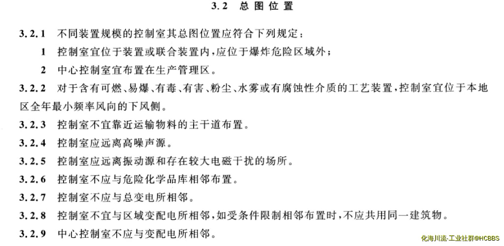

最近有个项目,业主要求35KV变电站跟DCS机柜间放在同一栋建筑内。建筑物内左边区域为变电站,布置变压器及高低压配电柜,建筑物中部设置附属用房(空调机房及办公室等),建筑物内右边区域设置DCS机柜间。其中DCS机柜间与变配电室房间间隔距离大约30米。有没有前辈给看看这样做满足规范要求吗?高压变电站是否会对机柜间造成电磁干扰呢?  高压系统接地的故障电压沿建筑物等电位连接传导给 控制系统接地系统,是否会对控制系统造成影响。非常感谢!

不建议和变电所布在一起,如果确实因客观条件限制两个建筑要布在一起,中间要加电磁隔离层!

规范里有明确规定,要远离变电站,有干扰的。

DCS怕干扰,应该单独设置,正常情况下做好屏蔽不会出什么问题,一旦接地和屏蔽不好,出现原因不明故障跳闸就无法交待了。
请问是哪个规范呢?非常感谢!

HG/T 20508-2014 控制室设计规范

GB 50174-2017 数据中心设计规范(旧版规范名称《电子信息系统机房设计规范》)
4.1.1 数据中心选址应符合下列要求:
7 应避开强电磁场干扰;
6 建筑与结构
6.1 一般规定
6.1.5 主机房和辅助区不应布置在用水区域的直接下方,不应与振动和电磁干扰源为邻。
