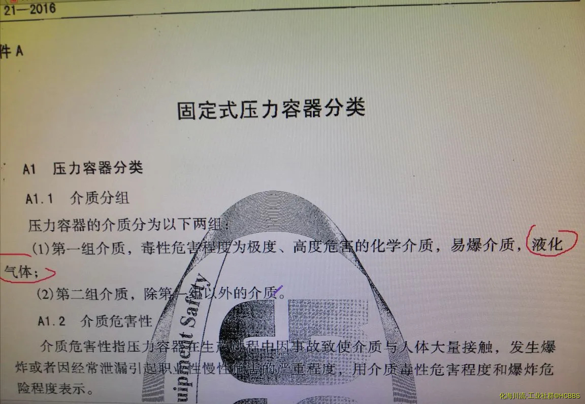

[讨论] 思考题16:划类中的液化气体指的哪些气体。
1.9K |8

液氮,液氧,液氩,液氢,液氦,液态乙烯,液态二氧化碳,LNG,液态NO2等

液氧、氮……

APHRODITEVIP会员 永久VIP | 显示全部楼层       最后访问IP贵州省
常温常压下是气态,必须加压才能液化的气体

认同四楼的观点。

chenli70VIP会员 VIP会员 | 显示全部楼层       最后访问IP新加坡SingTel通信宽带
C4-C6

遺忘=遗忘VIP会员 VIP会员 | 显示全部楼层       最后访问IP辽宁省
个人认为,是指定气态介质 的物性,在不同的温度与压力状态下有不同的露点,只要设备的使用过程中存在露点或者出现液化,那就应该对此设备进行划类,标准上说的液化气体的“”气体“”常温常压为气态,流程中为产生液化现象或液态的气态介质

thinker21VIP会员 VIP会员 | 显示全部楼层       最后访问IP江苏省
气体都可以液化,液化气体是指在你这台设备的设计工况下介质气体呈液态,此时要划分为第一组介质
