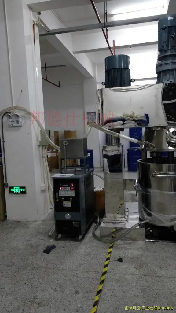

[推荐] 胶粘剂、新材料生产设备釜体夹套的加热选择
2K |6
简介--本帖最后由 bds18675720249 于 2023-3-14 10:00 编辑    胶粘剂、新材料生产设备釜体夹套的加热选择:       生产中使用的加热介质一般有导热油,水、水蒸汽,再高端点的红外线、电磁、自动融合升温。然而使用导热油炉去加热导热油危险系数就有点高了,导热油型号选错温度过高容易出现闪点,所以油炉需要谨慎使用,现在我们一般推荐使用模温机,可以冷热循环,最高温度可以去到300℃,可以满足大多数产品需求,使用模温机最大的好处有几点: 一、自动升温、降温、恒温,完全不用担心温度过低; 二、安全系数高、占地面积小、操作简单,管道只需要做好保温就行 三、模温机在化工行业里应用广泛、操作成熟,与釜体夹套完美配合。加热介质水和导热油,导热油炉占地面积大,容易被环保查,建议慎用。-登录查看全文
