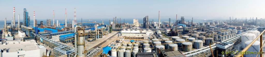

这是15年前设计的一套千万吨炼油项目全景,近40台工业炉,可以数一数多少根烟囱? 5根。
发表于 2019-8-27 21:18:27
小小化工工程师 + 4 深入讨论

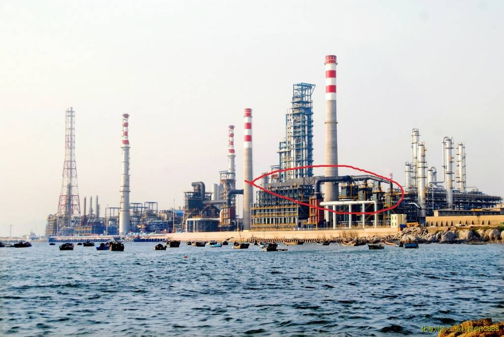

再来看一张前景,图中红圈,8台工业炉共一支烟囱。
这破记者张嘴胡咧咧,一台炉哪能对应一支烟囱?
发表于 2019-8-27 21:22:50
