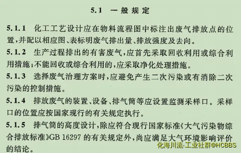

甲乙类液体储罐使用浮球液位计容易产生静电引发爆炸。安监检查说甲乙类液体储罐就地液位计禁止使用浮球液位计,这种说法有依据吗?出自什么规范?

易燃易爆的介质一般不使用浮球的,最简单的磁翻板的,但没见到规范有要求

你说的浮球估计是最原始的那种,其实也有磁性浮子液位计,这也是可以防爆的,使用没问题,你那估计是敞口的,肯定不行。

现在的工程设计,是杜绝无组织废气排放的,如果你是敞口的,就相当于这是一个排放口,是不允许的。图片是国标50483截图。

浮球液位计用的也挺多的,不过重大危险源储罐选择液位计时,还是要三思而行。
