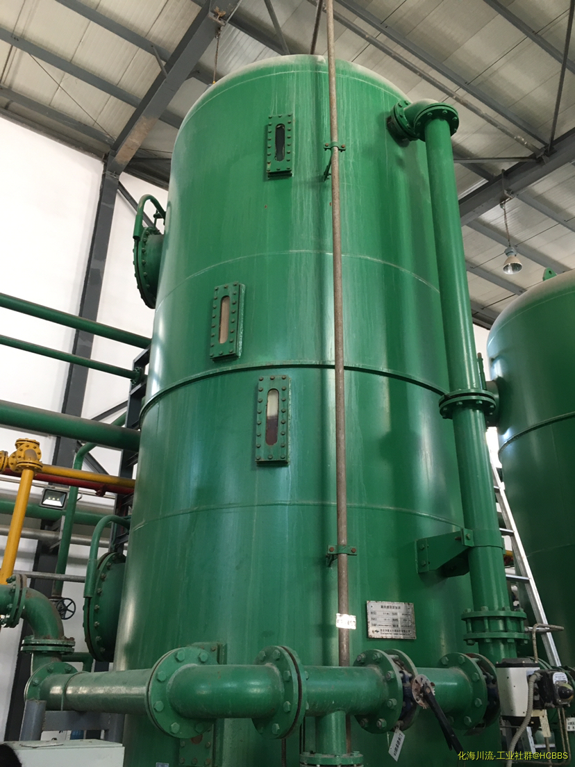

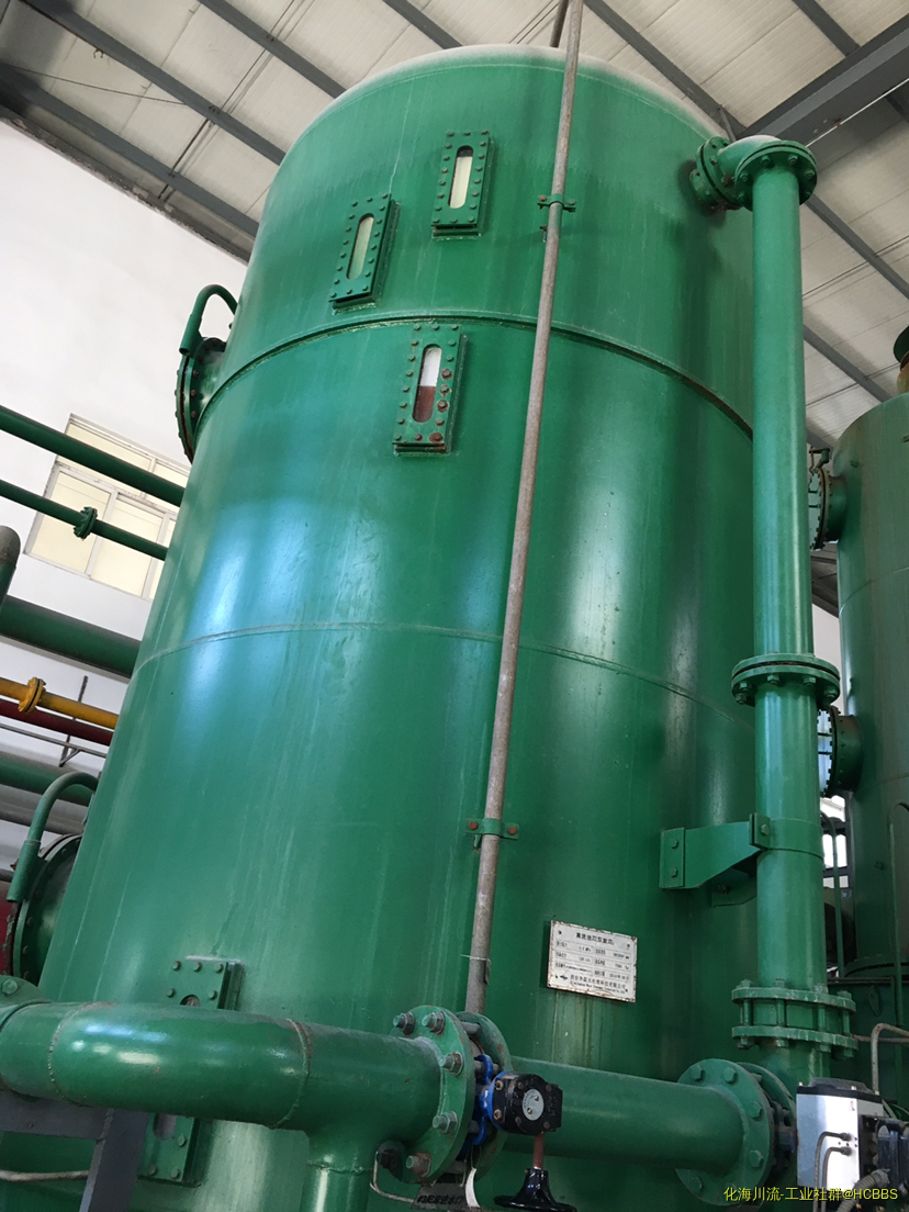

对阴阳床树脂进行体外大反洗,添加了一部分的新树脂之后,对床子进行双倍再生后可正常使用,再次失效后按照正常用量再生后电导率偏大,阳床但硬度合格。

请问大家为何再生不合格
