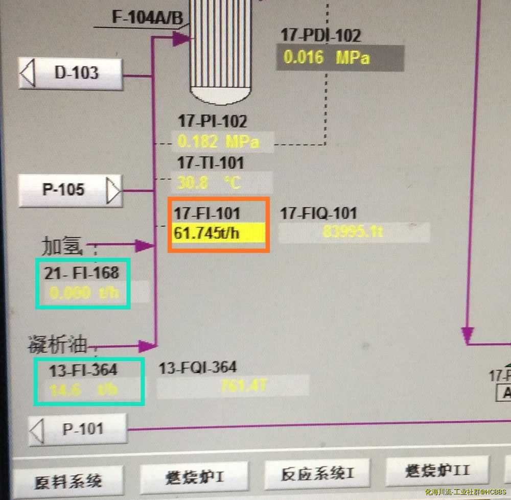

17-FT-101流量偏大
AMS实时压差:0.74
上位机实时流量:61 t/h
上位机量程:0~450 t
差压量程:0 - 40 kpa
低切:31.5 t  (7%)
17-FT-101 的流量是凝析油和加氢过来的总流量。
现在只有凝析油来的14.6 t 流量,但17-FT-101 却显示有60 t的流量。
但14.6 t 流量却又远小于 31.5 t 的低切流量。
现场仪表停表归零,停车阶段管道量表头却有量,排污时正压侧液,负压测气。开车时停表归零,排污时正负压都是液体,但压力很小,但正负压大小差不多。
请问这是液体没有充满管道或者小流量导致的原因吗?为什么低切了,表头还会显示而且比实际值又高这么多呢?

低切:31.5 t  (7%)  你提供的这些数据计算。 0.74的差压对应就是61 t/h。 你的低切:31.5 t  (7%) 没有起作用啊。   你现在应该确认下 17-FT-101 差压表有没有问题? 表的确认,零点是否漂移? 正负压是否畅通? 确认表没有问题。 你就得查查17-FT-101 的差压值和量程是否对应了? 40 kpa对应450 t,管线应该很粗啊。FI-364流量也得确认是否正确啊?

各个差压量程和计算书对应吗

31.5 t 的低切流量对应就是0.196 kpa,流量计低切点是按照差压计设置的,0.74 kpa的差压高于低切点,当然就有流量显示。至于是否准确,按照2楼的方法检查处理即可。
