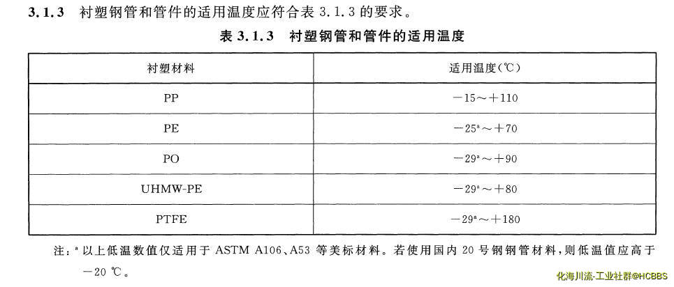

请问50℃甲醇管道和容器,什么塑料材质可以耐?

内衬聚四氟乙烯,发泡?

cpvc这种材料完全可以满足
发表于 2019-8-12 13:09:07
请问PP 或者 PO能否耐得住?  详情 回复 发表于 2019-8-12 13:20

请问PP 或者 PO能否耐得住?

耐温温度是可以的  详情 回复 发表于 2019-8-12 13:29

为什么不用金属管道?用塑料管道,流动过程中产生的静电如何导出?
发表于 2019-8-12 14:17:03
因为PH为3 还有大量氯离子,请问大侠有没有好主意。  详情 回复 发表于 2019-8-12 14:41

管道可以选择包裹钢丝的橡胶软管,这样可以消除静电。
发表于 2019-8-12 14:52:56
钢丝也不能接触介质阿,怎么导静电呢?  详情 回复 发表于 2019-8-12 14:56

钢丝也不能接触介质阿,怎么导静电呢?

PP没有问题,但为了防老化的话,最好是不锈钢

2205呢?

PH为3 还有大量氯离子的甲醇输送管道宜用衬氟管或搪玻璃管,法兰处用铜片跨接防静电。
