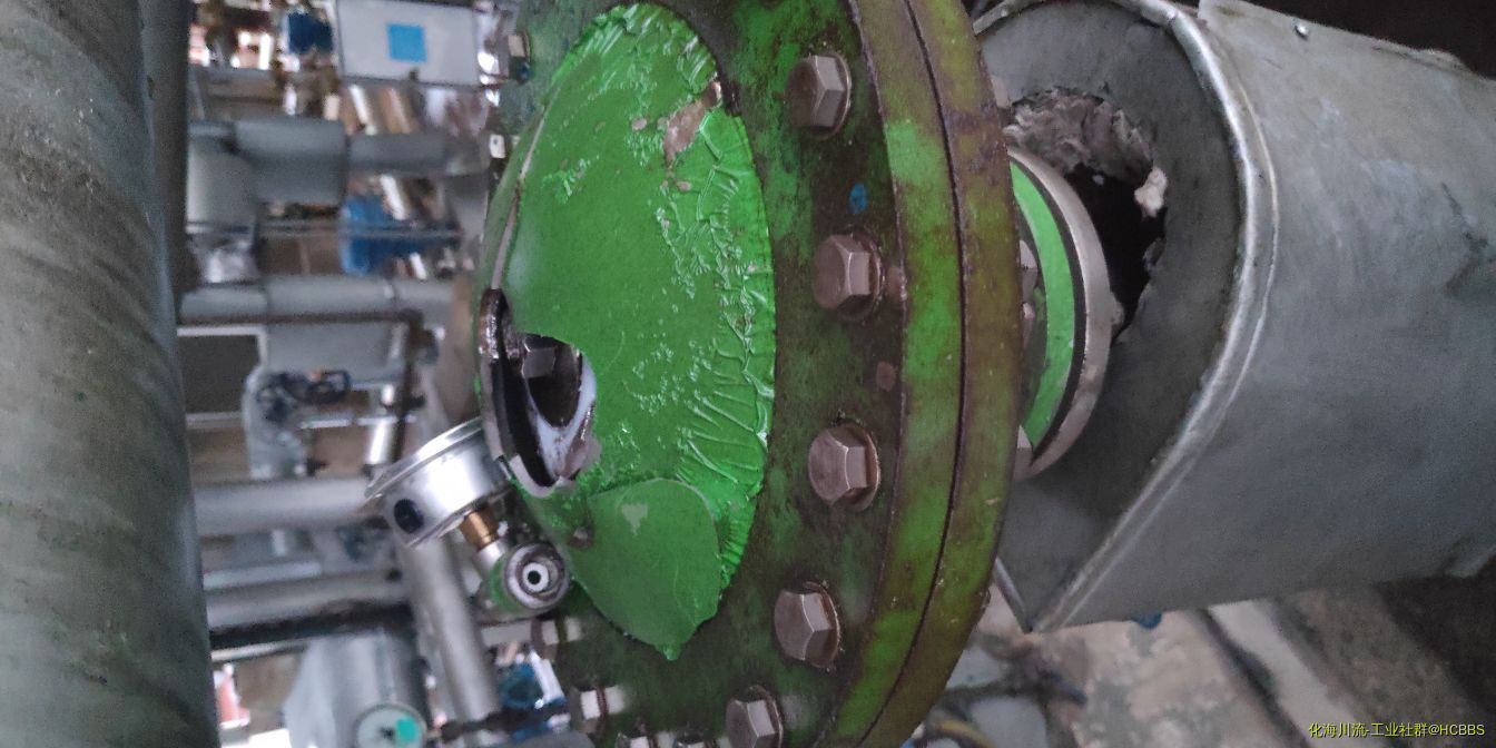

[求助] 往复泵脉动阻尼器(蓄能器)开裂?求大佬分析原因
2.1K |2
Devil、_MQAYVIP会员 VIP会员 | 显示全部楼层 |阅读模式       最后访问IP浙江省
使用过程中突然开裂,介质喷出。不太清楚造成损坏的原因,求解答
发表于 2019-8-12 10:09:18
当前内容由会员用户名 Devil、_MQAY 发布!权益归其或其声明的所有人所有 仅代表其个人观点, 仅供个人学习、研究之用。
kimokk06VIP会员 VIP会员 | 显示全部楼层       最后访问IP福建省
平常阻尼器气压正常吗?泵是否有超压(安全阀是否起跳)?外观看就是超压把阻尼器顶裂了,膜片肯定也破了介质才会喷出来。
发表于 2019-8-13 17:21:49
Devil、_MQAY楼主 VIP会员 VIP会员 | 显示全部楼层       最后访问IP浙江省
是这样的,损坏时泵流量无明显变化
发表于 2019-8-22 09:26:02
