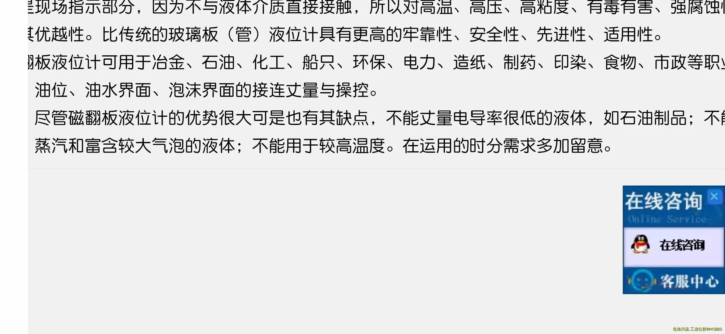

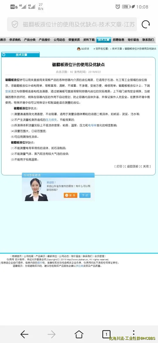

求教下磁翻板为什么不能测量电导率低的介质。

仔细一想网站上说的像是电磁流量计的特点。
发表于 2019-8-10 10:34:05
牜牜VIP会员 VIP会员 | 显示全部楼层       最后访问IP上海市
电磁流量计不能测电导率低的。。。而且上面写的测流量。。感觉是哪里拷贝来的没有改

低电导率介质对于磁翻板的测量是会产生影响的,但这种影响一是不大,二是可以消除,三是有一定随机性且发生频率不高,所以通常都忽略这个问题。实际上也是可以忽略的。
低电导率介质对于磁翻板的测量产生影响的说法是:低电导率介质内部往往存在静电荷,而这种电荷随液体变化移动或释放时有可能产生磁场,进而影响磁翻板状态。
实际工况中,磁翻板接触的液位通常都有良好的接地系统或其它防静电措施,所以静电作怪的可能性几乎不存在。有把新磁翻板莫名其妙的有个把翻板异常的原因归结到静电影响上的推测,也仅仅是推测而已。

你搞混了,电磁流量计不能计量电导率低的介质,磁翻板液位计对于含结晶颗粒的物料慎用。
发表于 2019-8-15 08:44:47
查资料一定去权威的网站,你发的那个截图,文章就是胡写的~!
发表于 2019-9-3 13:40:23
wx_徐宁1362517619VIP会员 VIP会员 | 显示全部楼层       最后访问IP江苏省
不存在磁翻板无法测量导电低得介质,他是靠浮球上的吸铁石影响浮子的。你说的恐怕是掉磁流量计吧。
