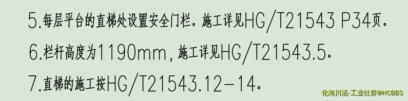

cxd11888VIP会员 VIP会员 | 只看该作者 回帖奖励 |倒序浏览 |阅读模式       最后访问IP山东省
简介--本帖最后由 cxd11888 于 2019-8-7 15:59 编辑 下图中,制造技术要求里的第6条:HG/T21543.5,这个".5"是表示啥意思? 第7条:HG/T21543.12-14,这个".12-14"是表示啥意思?-登录查看全文

简介--HG/T21543 这个大标准,里面的 .5 .12 都是小项  -登录查看全文

简介--大的标准就会出现.1.2.3.4.....-登录查看全文

cxd11888楼主 VIP会员 VIP会员 | 只看该作者       最后访问IP山东省
简介--这就是本图集,没有什么延伸或是分项。第一次用这个标准,可能是没看仔细,没看出来其中的端倪?-登录查看全文

wanlirnVIP会员 VIP会员 | 只看该作者       最后访问IP辽宁省
简介--带.的是单独购买的施工图  省得我们设计的人再画了  就是有点小贵 和人孔标准图一样  你可以按正文里的简图 自己再画施工图一样的 ...-登录查看全文
简介--又根据图纸看了一下相关的内容,好象是这个标准里面的页码。但第5条的表示很直接(P34页),另外两条弄成这样,也不知自己猜的对不对?!-登录查看全文
