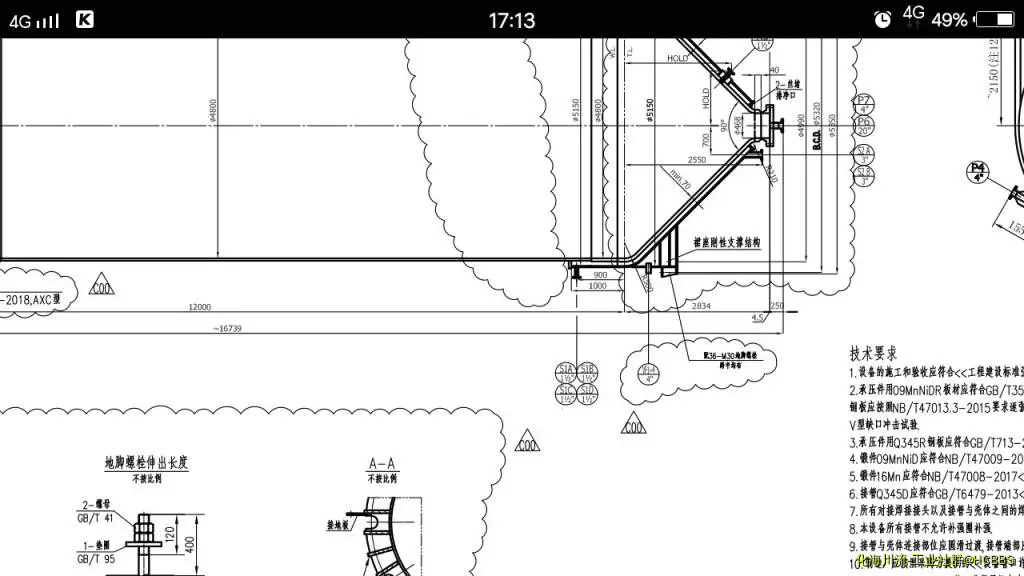

裙座与封头连接处强度校核问题
1.8K |2
清风怡江VIP会员 VIP会员 | 显示全部楼层 |阅读模式       最后访问IP山东省
如上图表示,如何采取sw6软件进行封头与裙座计算,是不是要假定一个设备直径与该设备夹套直径一样的塔设备,重量与该设备一样???

佛与兰花VIP会员 VIP会员 | 显示全部楼层       最后访问IP江苏省
没看懂你的问题,为什么要假设一个夹套?

遺忘=遗忘VIP会员 VIP会员 | 显示全部楼层       最后访问IP辽宁省
群座是与封头焊接, 与封头上焊接的夹套没关系,
