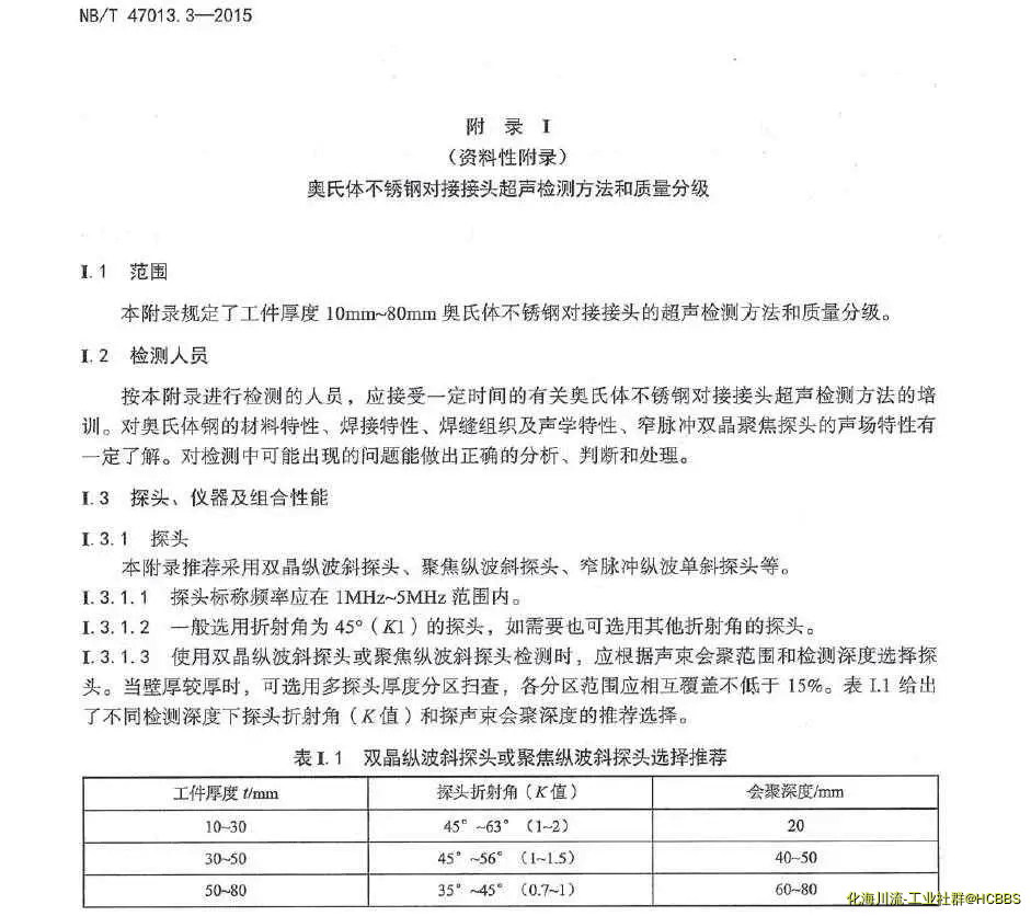

10mm00Cr19Ni10制容器A、B类接头,能不能进行超声检测。

目前的超声检测技术是可以的,NB/T47013.3标准附录中也有奥氏体不锈钢焊接接头超声检测的检测方法和质量分级规定。在某些不能进行RT的场合就可以采用UT。

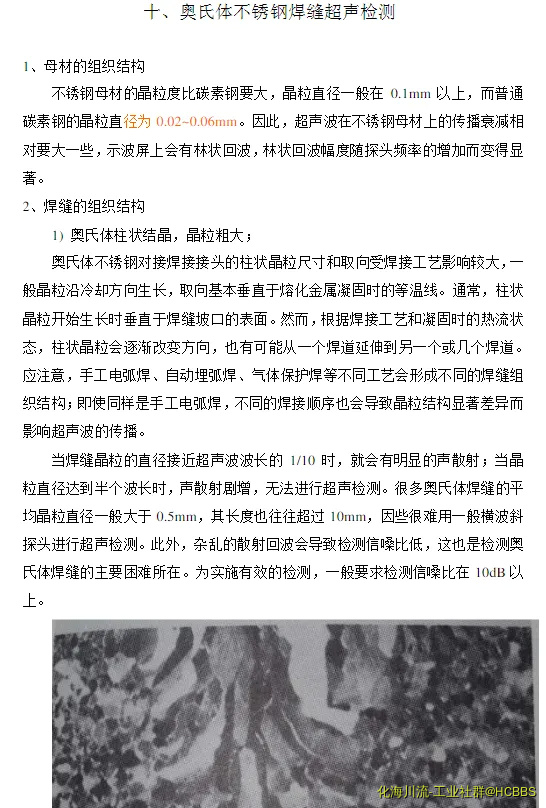

这个虽然有标准支持,但是检测效果其实是差强人意的,对奥氏体不锈钢材料,都是实在没办法才考虑UT的。

这应该是那个考试题,答案说的是只能用RT检测,但是从查的各种资料以及前面朋友们的回答来看,10mm甚至更小厚度一样可以用超声检测,所以我认为那个答案是错误的,只是不建议10mm以下厚度用超声

不锈钢用超声不好,10mm以下晶粒大小影响大,

解释如下

奥氏体不适合用超声,何况还是薄板。
