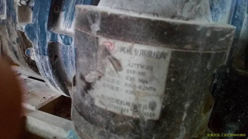

本单位罗茨风机 型号:RRE-200  Q=88.5m3/min  排气压力78.4KP
在7月17日对磨损叶轮和壳体进行修复(磨损位置为叶轮中部和壳体中间位置),修复以后盘车和运行一切正常,在31号通知检修车间进行检修,现场盘车不动。判断出现叶轮卡死现象,目前没有进行解体检查,现在想通过论坛和大家进行讨论,判断问题出现原因。本人怀疑出口泄压阀没有进行超载保护,没有泄压,使机体温度提高,运转压力提高照成叶轮变形。想听听大家的建议,谢谢。

泄压阀
泄压阀

是要阶梯检查才会有准确的结论,你的设想因素还想没有,因为出口大都设置安全阀的,超压导致说过于牵强。上次的检修反映出的问题,是转自中间部位出现磨痕,应该查原因,这个部位产生的磨痕是配合上的转子弯曲变形?建议还是把重点放在第一次检修的部位磨损查原因为好。应该查看吸入过滤器是否损坏?空气质量粉尘?气体结构???只是建议,供参考。

图中轴颈是不是磨损的痕迹,出口憋压将转子损坏的可能性不大,轴承缺油损坏,或同步齿轮损坏,转子定位出现偏差造成磨损盘不动车

只有你的分析是正确的,不过,并不是压力升高造成转子变形,而是压力升高导致的温度升高膨胀造成的……这种转子受热膨胀后,转子中间部位会比两侧要高……

首先,确定介质气的清洁度,一般叶轮扫膛多为轴承出现故障,导致偏心偏磨,其次出口卸荷器就算损坏,运转过程中轴功率肯定会超负荷,电机也会跳车保护的。
