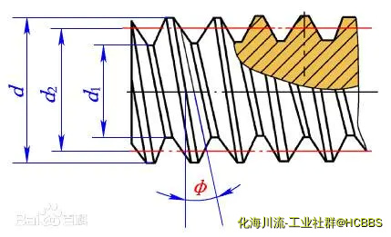

hby1224VIP会员 VIP会员 | 显示全部楼层 |阅读模式       最后访问IP浙江省
NPT螺纹和R螺纹都是圆锥管螺纹,只不过前者是牙型60度,后者为55度,想问哪个密封性更好?

海川工程师(荣誉)  |  头衔:  TA未设置
60°和55°密封螺纹的密封性能差不多,但60°螺纹的自锁性能优于55°螺纹(自行松脱的可能性要小)。
60°螺纹的螺纹升角(下图中的Φ角)比55°螺纹要小。
就是说牙高相同时,单位长度内的牙数可以多一些;或者说,牙数相同时牙高可以大一些。
例如:R1/2 和 NPT1/2 都是每英寸14牙,R1/2牙高1.162mm,NPT1/2 牙高 1.451mm。NPT螺纹锁紧和松开时的摩擦力都大于R螺纹。
其实说不上两种螺纹哪个更好,美国人的一些螺纹标准一定程度上是为了表示自己不再是英国殖民地而制定的。

NPT螺纹是美制螺纹,National (American) Pipe Threa,属于美国标准的 60 度锥管螺纹,常用用于北美地区;R螺纹属惠氏螺纹,British Standard Pipe Thread,是 55 度密封圆锥管螺纹,多用于欧洲及英联邦国家;两种都是密封螺纹,密封性能主要靠厂家的加工精度和工艺保证。

感觉NPT的锥-锥配合更好,R螺纹标准是锥-柱配合

也不能这么说,这一点点优势不足以全面说明60°比55°好。毕竟螺纹的指标及性能很多的。 例如:60°螺纹牙高增加了,牙比55°的要单薄,对材料的受力的要求也相应提高。 严格的说,N、P、T 仅仅表示 美国、  详情 回复 发表于 2019-8-22 16:15
严格的说,N、P、T 仅仅表示 美国、公称管、锥形,而美国相关标准中的密封螺纹是 NPTF ,其中 F 表示油或燃料干密封。
美国人用60°螺纹,相当程度上是北美地区在密封上x i惯用 锥-锥-配合,而欧洲地区则更x i惯用55°螺纹做 锥-柱 配合(例如连接镀锌管的接线盒和管子束节,很多都是柱形内螺纹),而60°和55°牙型,在这两个方面各有优势。
