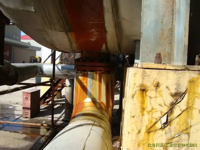

下图是某石化公司的换热设备,看一看还有什么地方需要保温?

法兰密封处也应该保温。特别是壳体及主要管道。还应该选择隔热好的材质。

还有其它部位吗?这个问题看似没有什么,其实这里学问不少呢?
支座支架等也要保温的吧,可以保温部分。这个涉及一个词,传导。

还有没有其他部位?

C:\Users\Administrator\Desktop\照片从图可以看出还需保温的部位有:一是法兰与接管保温;二是容器的鞍座需要保温;二是鞍座与砼基础需要隔热。
