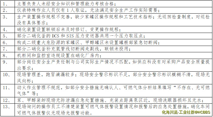

2018年1月,国家安全监管总局组织督导组就江苏省连云港市聚鑫生物公司“12·9”重大事故教训,现场检查了天嘉宜公司共有13项安全隐患问题,具体如下:

早有河北盛华71项安全隐患和问题,后有天嘉宜公司13项安全隐患问题,这些问题整体具有一定代表性,所反映的也多是“低老坏”基础工作问题,其他企业对照整改,举一反三,肯定会有收获,关键在落实。未曾想2019年7月19日三门峡义马市气化厂C套空分装置又发生爆炸,死伤惨烈。从理性统计维度来看,全国事故空间分布(见图1)前四名为:河北、山东、河南和江苏。数据统计说明这四个省安监部门和企业更应该“严细实”的有针对性、专业性、系统性、科学性地开展安全工作,不要浮于表面专业不足,从而造成遗患无穷。从事故类型分布维度(见图2)来看,前三名占比总计为86.29%,分别为泄露5192起(占比43.61%),,爆炸2600起(占比21.84%),火灾2481起,(占比20.84),也可以通俗理解三者比例关系为泄露:爆炸:火灾=2:1:1,说明化工类企业 “跑冒滴漏”还是普遍存在,设备管理不成体系。
