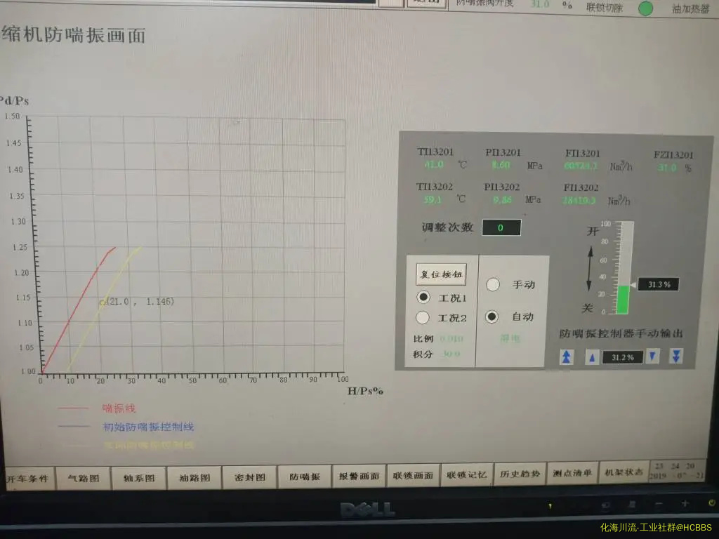

离心压缩机防喘振曲线
离心压缩机防喘振曲线
压缩机防喘振曲线横纵坐标代表什么意思啊,从喘振点的变化都能看出什么问题,求高手指教,最好有详细讲解的文件。

Shmily清风楼主 VIP会员 VIP会员 | 显示全部楼层       最后访问IP内蒙古自治区
CHANGBAISHI 发表于 2019-7-22 07:33
已经很清楚的说明了啊。
关键问题在于你对喘振的原理现象可能还不是很了解,喘振的发生之初达最严重气体瞬 ...
喘振原理大概了解,我主要不明白横坐标H代表的含义是什么,有人说是流量,有人说是喉部压差,不知道具体是什么意思,他与入口压力Ps的比值又有什么含义?
发表于 2019-7-22 10:43:28
流量是对的。 流量与压力的关系。结合右边那个图框理解更直观。 涡轮式压缩机其实有两个喘振现象。都是针对当动力一定是压缩机出口的压力高于产生离心力的能力,气流瞬间返回的喘振,还有一种因吸入压力过低(导叶  详情 回复 发表于 2019-7-22 15:31
Shmily清风 发表于 2019-7-22 10:43
喘振原理大概了解,我主要不明白横坐标H代表的含义是什么,有人说是流量,有人说是喉部压差,不知道具体 ...
流量是对的。
涡轮式压缩机其实有两个喘振现象。都是针对当动力一定是压缩机出口的压力高于产生离心力的能力,气流瞬间返回的喘振,还有一种因吸入压力过低(导叶开度过小),瞬间造成的吸入气流突然进入压缩机中,也是周期性的呈现,也是一种喘振。
发表于 2019-7-22 15:31:05
a. Pd指压缩机出口压力,PS 指压缩机入口压力,h指压缩机入口流量量程百分数,根据测量的出口压力、入口压力、入口流量对机组的喘振进行预测。 b.当工作点位于控制线的右边时,喘振控制器的设定点与当前流量值为一个固定的差值,当工作点向喘振区移动的速度大于跟踪点移动速度且超越跟踪点时,比例输出迅速打开反飞动阀,跟踪设定点迅速按相同的速率减少,直到反飞动阀打开,同时建立新的工作点。 c.喘振预防:如果机组发生喘振,喘振控制器控制防喘振控制阀迅速打开直至喘振消失,然后缓慢关闭,该阀动作具有快开慢关功能。 d.比例输出:系统设置一个纯比例控制功能,该功能可强制打开反飞动阀,而不管当时的控制器的作用;当工作点向喘振区移动时,达到某一设定范围,开始打开反飞动阀,当工作点达到喘振线上时,100%打开反飞动阀。即:当工作点向左移时,按移动的比例打开反飞动阀。 e.正常生产时,防喘振阀控制器的输出与比例输出进行高选,谁输出信号大,防喘振阀就接受谁的信号。 f.正常生产置于半手动状态,半手动控制器和手动都可调节防喘振阀,只是手动调节不能比控制器输出小,手动则由操作员根据工作点人为调节防喘振阀。而自动状态一般由于仪表可靠性的问题,建议不用。 g.每发生一次喘振,防喘振控制线与裕度线会右移,每次移动2%,每移动一次,会累积一次移动了多少。同时记录喘振数,喘振标志变色;按下复位按钮,防喘振控制线与裕度线回回到喘振前状态。
