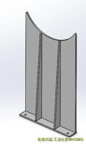

容器底座考虑风载荷、地震载荷及摩擦力产生的弯曲应力时,三个公式中的抗弯模量是一样的吗?对于矩形的抗弯截面系数,W=bh2/6,其中的b和h如何取值,比如支撑板厚度25,宽度1000,W应该是多少?

这个是计算组合抗弯截面模量。全一样的。

你这么算 有点保守,正规得按组合截面,

你这底座总不可能就一个支腿吧?看整体分布。然后算出整体最弱方向的弯矩图,危险截面处的抗弯截面,保守一点就那块板子,不保守就组合截面。

看相关规范,公式要截图,不然大家不知道你要做什么
