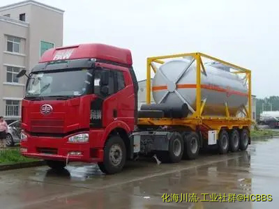

公司地址在广东,一个精细产品需要用到黄磷原料,打算买1吨。供应商起订量30吨,主要是运输麻烦需要专门的罐车运输,1吨的话费用太高没人承运。而买30吨短期用不完,存储还构成重大危险源,法规手续、管理成本上也难以接受
据说15年天津港大爆炸起因也是易自燃的硝化纤维盛装的容器破裂溶剂漏出,硝化纤维暴露空气自燃引起火灾爆炸。黄磷有类似的自燃性质,运输可能采用了专门的罐车,黄磷和水一起加入罐内。罐车可能都比较大一次运30吨的,有没有比较小的运1吨左右的?

有桶装的黄磷呀!

云南这边的各大黄磷厂都应该有桶装黄磷出售! 我们做设计的时候专门有制桶车间呢! 最近接触的江磷集团是有桶装的黄磷的,可以网上查一查。我们都是和车间或者是技术工程部门对接,销售这一块不太涉及。

以前使用过,一桶300公斤,后面国家规定只能用槽车运输。可能你用量少,通装还有生产,还是得用危化品专用车辆运输,不过现在小公司很多都不依法办事,没出事,安全管理部门也比较少管!

谢谢 这是其他部门买的,我帮着问问,他们已经买了槽车的,从贵州到广东,买1吨2万,运费2万
