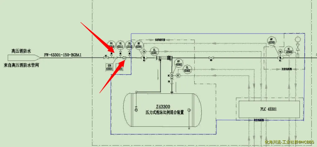

QzpcVXNlcnNcY2hlbnk3M1xBcHBEYXRhXFJvYW1pbmdcRGluZ1RhbGtcOTM3OTQ4OF92MlxJbWFnZUZp.webp        如图,我厂在准备新建泡沫消防站消防进水的设计图上,有过滤器和减压稳压器,但是我厂旧有的一套泡沫装置上没有这两个设备,请问两个设备是相关规范里面规定必须安装的,还是只是设计用来起到过滤、稳压作用的?
       另外,这一套新加的泡沫装置处于防爆间距内,由于一些原因,PLC要安装在泡沫装置边上,也就是说PLC要安装在防爆区,安装PLC需要有UPS,根据规范UPS是必须有的,那么UPS能不能安装在非防爆区的仪表控制室,然后拉线到PLC?

查到规范了,《泡沫灭火系统设计规范》GB 50151-2010要求,
8.2.1泡沫灭火系统水源的水质应与泡沫液的要求相适宜,水源的水温宜为4℃~35℃。当水 中含有堵塞比例混合装置、泡沫产生装置或泡沫喷射装置的固体颗粒时,应设置相应的管道过滤 器。
8.2.2配制泡沫混合液用水不得含有影响泡沫性能的物质。
8.2.3泡沫灭火系统水源的水量应满足系统最大设计流量和供给时间的要求。
8.2.4泡沫灭火系统供水压力应满足在相应设计流量范围内系统各组件的工作压力要求,且应 有防止系统超压的措施。
UPS也可以由其他地方接线。
