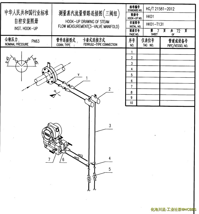

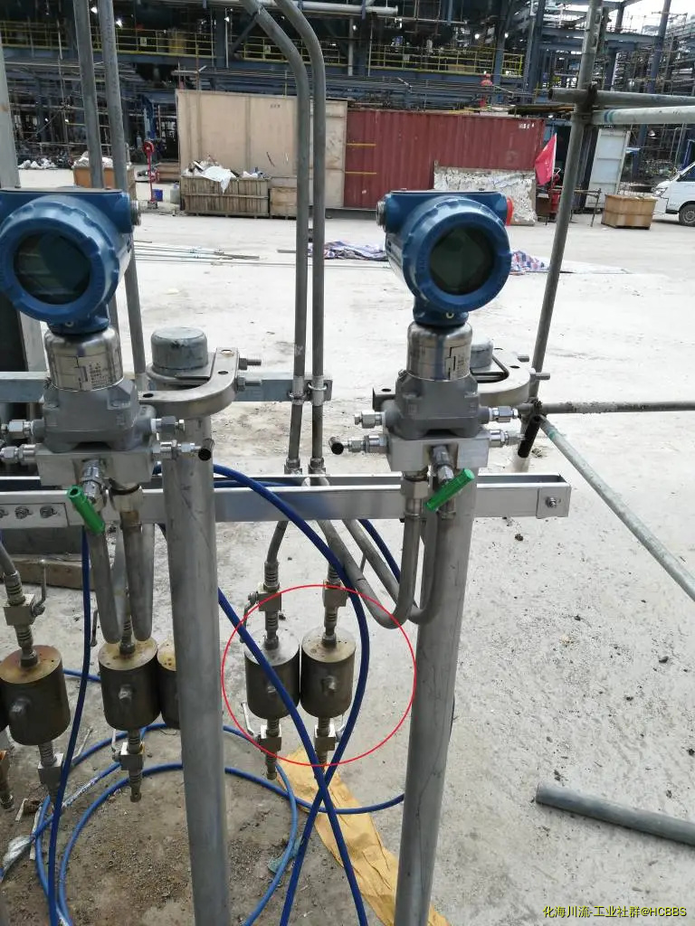

测量蒸汽流量的引压管,冷凝管装在排放口处,有见过的吗?

这是搞手。哈哈。先了解冷凝罐的作用,就知道装在这里为啥没用了

这样就变成了集水罐,对于蒸汽来说,起不到什么作用。

测量气体的引压管应该向上,测量液体的引压管应该向下,但有时安装条件不能满足条件,该怎么调整?,

楼主最好确认一下测量介质到底是什么!安装公司不应该犯低级性错误。

标题写了蒸汽流量,你这安装图不适用,其次下面明显冷凝罐,三个口只用了两个,在罐上有到变送器之间有截止阀,这个罐只能起到排污集液的作用,而且如果是挥发性还会从开口处流出。综上所述安装单位没按安装图施工,并且绝逼不是正规仪表工干的活,现场技术员,质检员巡查不到位这么明显的问题都没发现。并且看这个现场照片感觉是石油行业吧 ,设计院应该是大设计院啊,设计院的安装图应该不会犯这种基本错误。

看了半天没有看出来,他下面的冷凝罐,里面的设计是做的水循环冷却,或者罐子装满水把开口封起来也可以起到冷却作用,罐体里面的蒸汽管道应该是单独的

怎么说呢,全是毛病,蒸汽用软密封球阀我就不理解,难道能耐高温了?

标准图集上的做法很明白,冷凝管是用来充填冷凝液的,你想一下如果正常生产照片中圆圈的两个阀只能最下面那个阀门关死吧,上面那个阀打开那蒸汽不都从冷凝罐上的口跑出来了么还能测什么压力。所以第一按照图集或者正常的做法没有这种做法,第二我的观点是上面层人回复的内容安装图集并不是蒸汽管路测量流量的图集。不是很明白你不明白什么地方

好像不对吧,应该是孔板引出来一次阀门后面就装这个罐子。

这是气体流量的安装图,不是蒸汽。

气体流量计安装的,用来收集冷凝液的避免影响气体流量偏差,不适用蒸汽使用
