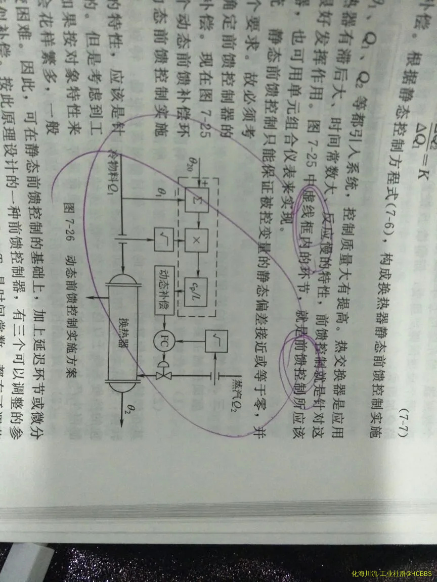

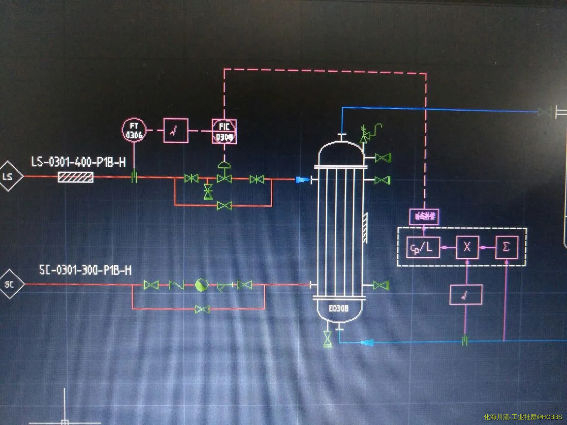

请问这种控制系统在管道仪表流程图里可以直接画成这样吗 这种方框里带运算符的属于仪表还是什么?  是为了参加大学生化工设计竞赛,想加一些特殊的控制

不用画那么复杂,虚线框里用一个运算的DCS符号就可以了,外注“前馈” ,大家就明白了。
发表于 2019-7-14 10:17:33
若想详细标注,可将虚框内用三个DCS中的虚拟运算表示,即用三个外带方框的圆表示,外带方框的圆上部标注FY(或UY),在其右上角或左上角标注运算符。
