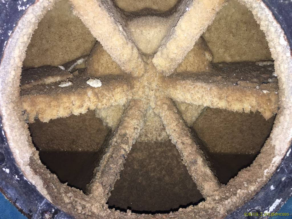

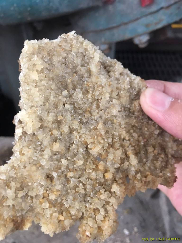

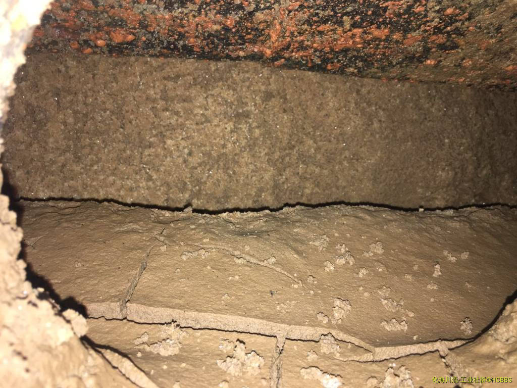

由于水质问题导致水冷器、气缸夹套换热效果差,冷却器5、6年就得更换新的,每年入夏必须酸洗或者碱洗,海友们有这种情况如何处理,有没有较好的解决办法??
发表于 2019-7-10 10:31:48
气缸夹套
气缸夹套
结晶体
结晶体
污泥
污泥

应该说水质硬度太高,并且感觉可能有足量的硅酸根。
为什么不对水质进行软化处理或去离子处理呢,反渗透装置现在都是成熟产品,成本也不高。能将设备堵成这样,我个人认为不是技术问题,而是管理和操作人员素质问题。都五、六年了,这得无故消耗多少工时和人力物力成本?

这种情况估计都是水流量大,含盐量高,脱盐处理设备费用太高,维护运行成本太高,还不如更换设备经济。
