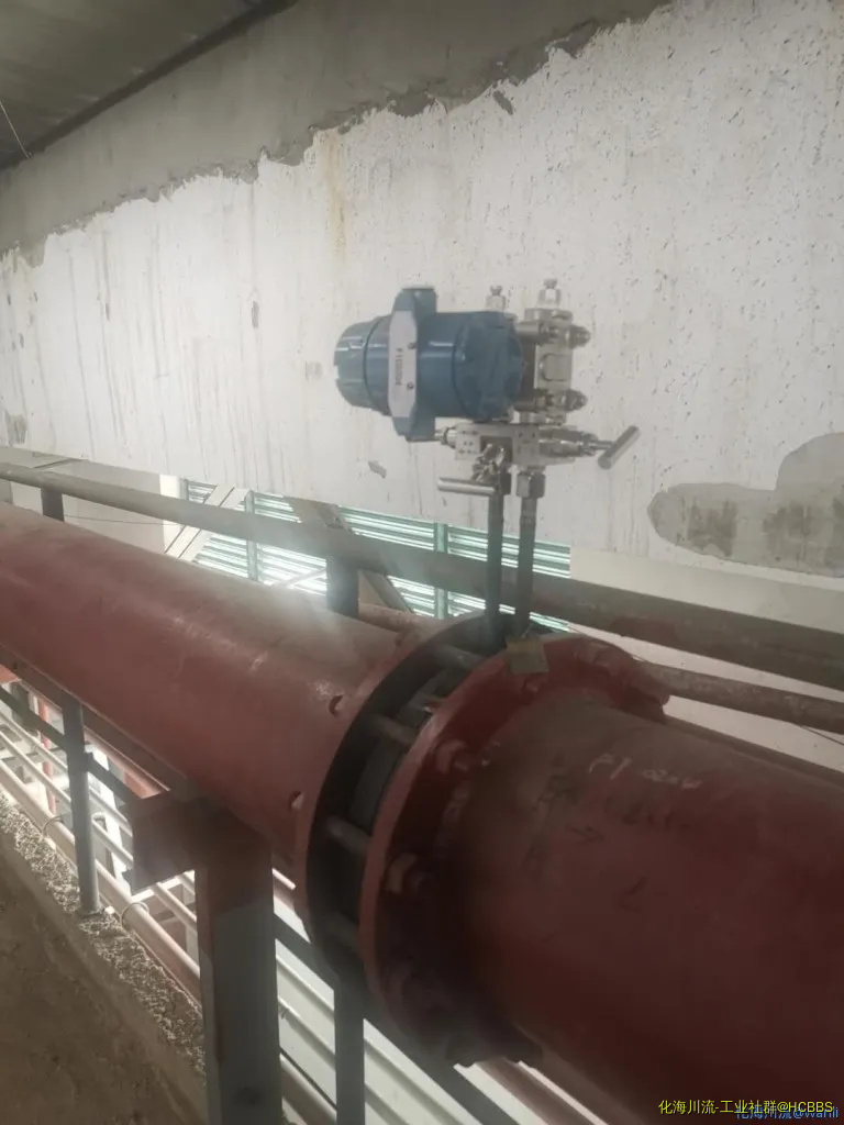

蒸汽管线孔板流量计取压管未配套冷凝管、排污阀,一次阀,取压口方向未在水平向上45度的范围内。

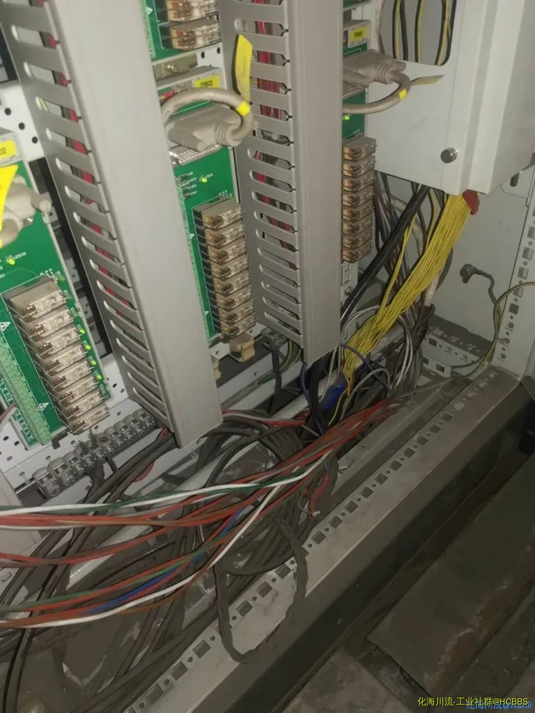

wanliVIP会员 VIP会员 | 显示全部楼层       最后访问IP江苏省
DCS机柜接线混乱,接地系统混接,工作地与保护地公用一个接地母排,不符合接地规范。

AvrilSH_X35ln | 显示全部楼层       最后访问IP上海市
你说的工作接地指的是仪表电缆屏蔽层接地吗?如果是的话,参考SH/T 3081-2019  石油化工仪表接地设计规范,条文说明里的4.4.2:屏蔽层接地可根据情况接到保护接地或工作接地,效果是一样的。当然一般情况仪表屏蔽层接地是接到工作接地排,不接到PE排的
