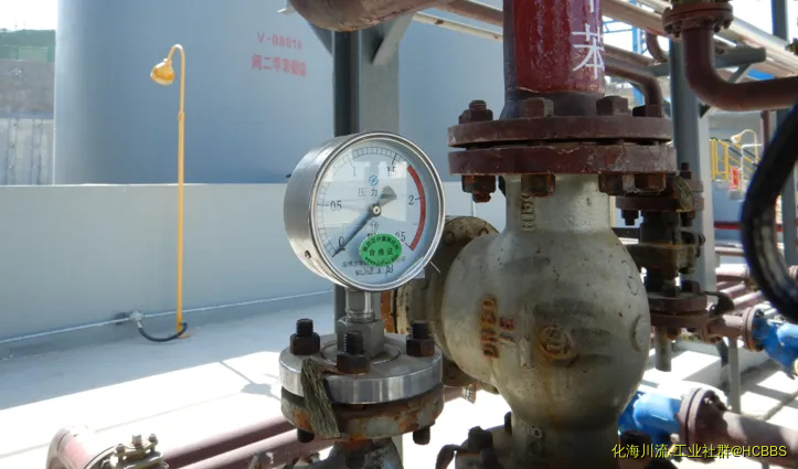

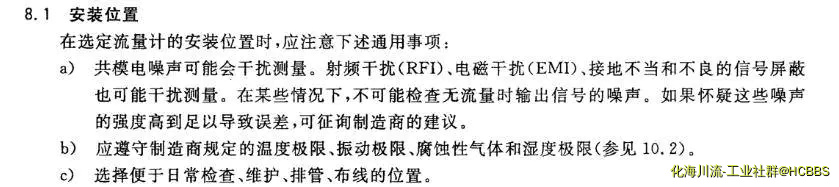

介质:生产水 20℃  0.5Mpa
安装:涡街流量计安装位置不规范
规范:GB/T 25922-2010封闭管道中流体流量的测量 用安装在充满流体的圆形截面
登录/注册后可看大图
安装现场的要求3、避开高湿热环境和强腐蚀气氛的影响。

sayhaloVIP会员 VIP会员 | 显示全部楼层       最后访问IP山东省

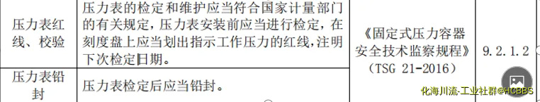

压力表没有上下限红线
发表于 2019-7-12 11:24:47
你这个压力表不是有上限的红线区域吗? 一般情况下,除了真空表或特殊规定的压力表基本都是标注上限居多的吧?  详情 回复 发表于 2019-7-12 17:41

sayhalo 发表于 2019-7-12 11:24
压力表没有上下限红线
你这个压力表不是有上限的红线区域吗?
发表于 2019-7-12 17:41:21
liaifeng 发表于 2019-7-12 17:41
你这个压力表不是有上限的红线区域吗?
一般情况下,除了真空表或特殊规定的压力表基本都是标注上限居多 ...
压力表自带的那个红区是表的机械范围,要求现场标识正常使用警示范围,不过一般只要求上限
发表于 2019-7-13 08:35:05
liaifeng + 10 深入讨论

俊峰_UUPLVIP会员 VIP会员 | 显示全部楼层       最后访问IP山西省
用记号笔划上可以吗?我们应付检查就这么干,也没人说,不知道符合规范吗?
发表于 2019-7-20 11:55:52

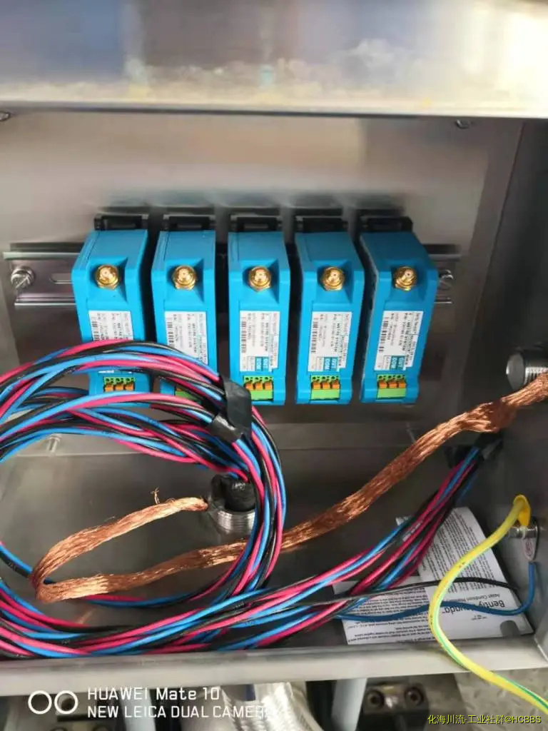

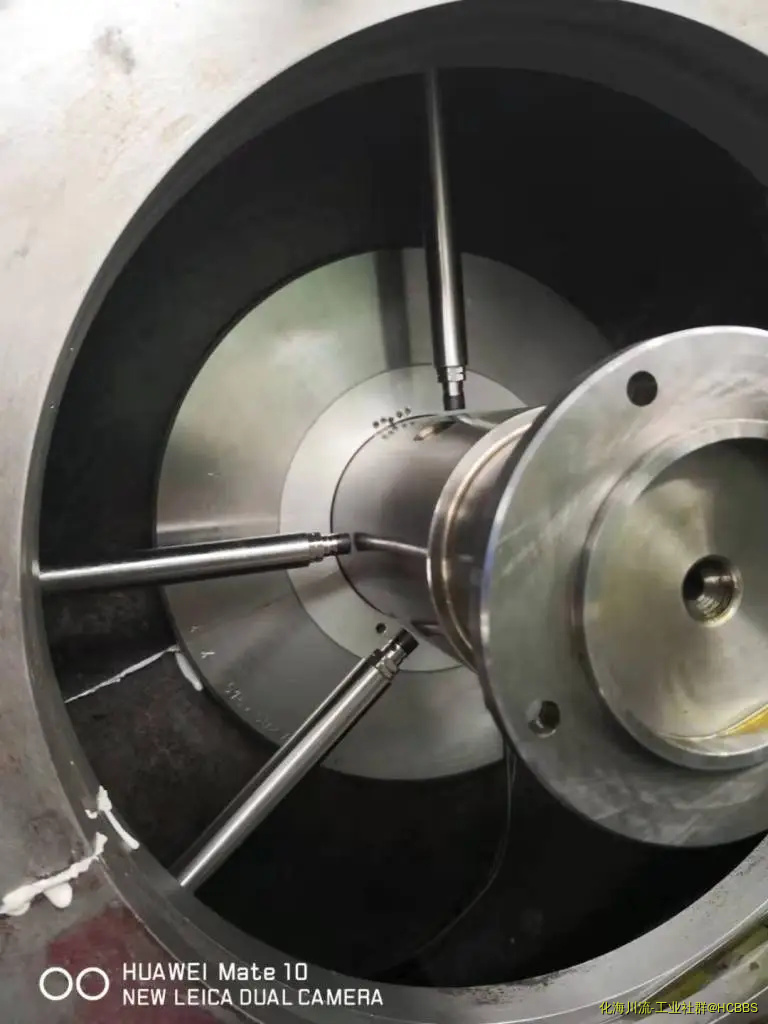

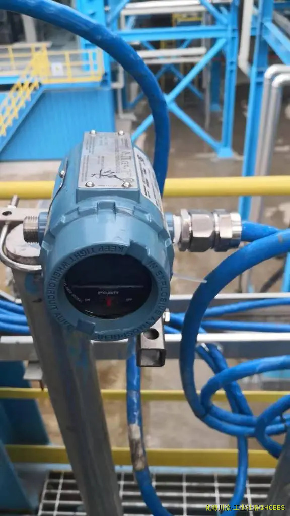

变送器采用防爆格兰头进线,后续持续更新
发表于 2019-7-25 08:34:36

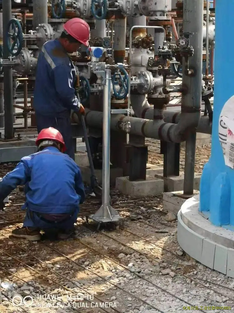

变送器立柱安装
变送器立柱安装

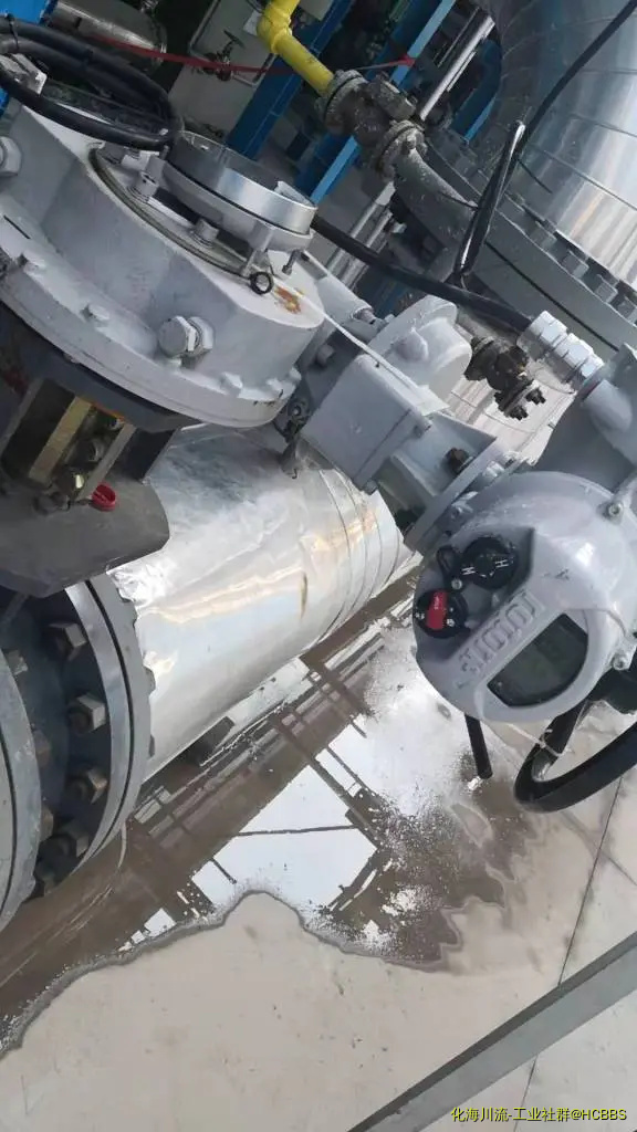

ROTORK电动调节阀
ROTORK电动调节阀
轴瓦温度安装
 轴瓦温度安装

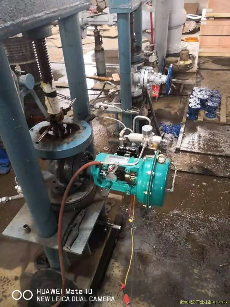

调节阀壳体压力试验
调节阀壳体压力试验

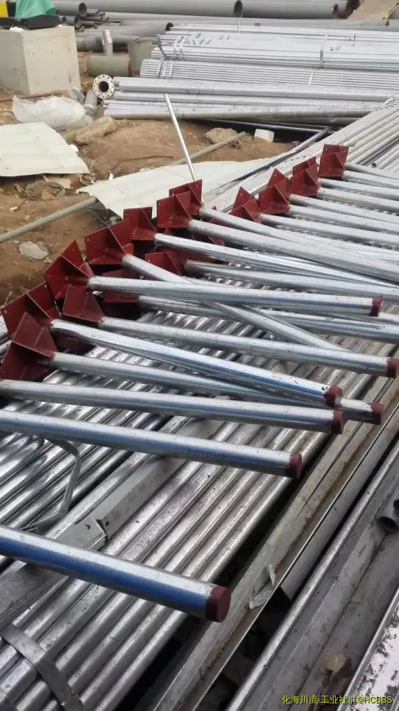

变送器立柱预制
变送器立柱预制
变送器立柱安装
变送器立柱安装
本特利前置放大器接线箱进线电缆和探头电缆接线前
可以的,专家也不懂你实际工艺要求,只是要求有线

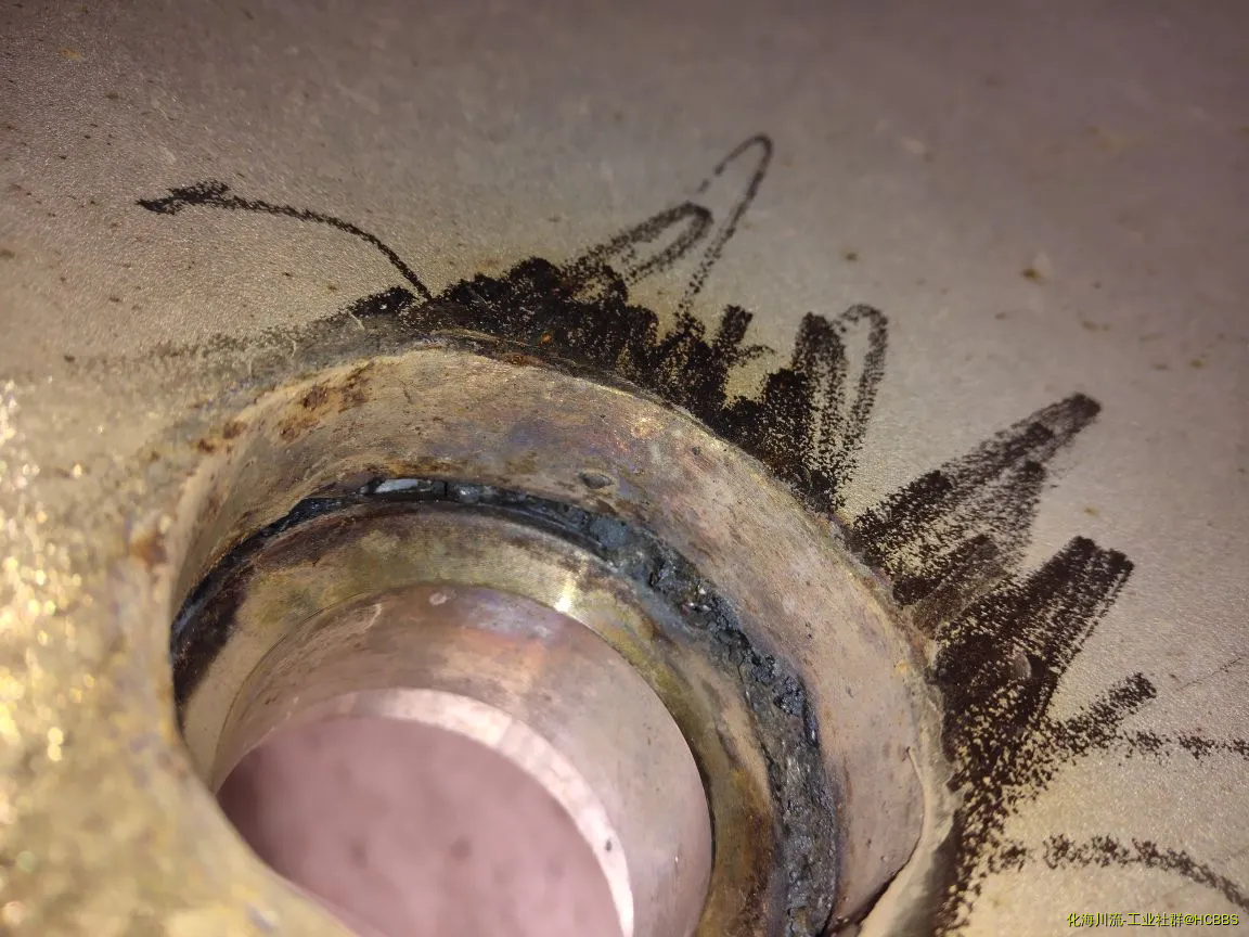

不锈钢管道管坛未氩弧焊打底
