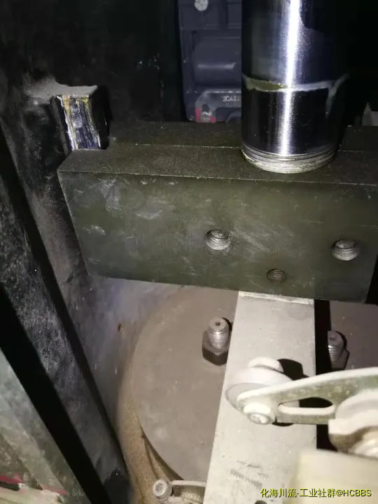

现场气动调节阀使用过程中出现过多起阀杆、气动杆、联轴器(气动杆与阀杆连接块)整体出现转动情况。定位器反馈杆与联轴器相连,如果联轴器发生转动,定位器反馈杆与反馈臂之间的挂钩容易脱落,导致位移反馈信号消失,大角度转动也会将执行机构膜片造成损坏。最近机组运行期间出现一起气动杆、阀杆、联轴器整体转动情况,导致反馈臂挂钩脱落,反馈信号消失,影响机组状态。该阀门是EMESON生产的气动调节阀联轴器上的凹槽与扼架上的导轨配合,防止联轴器出现大角度转动。想和大家讨论一下为什么联轴器会发生转动?联轴器凹槽与导轨存在一定的间隙,是不是阀门设计上就允许联轴器存在轻微转动?联轴器允许可转动的幅度有没有什么标准?

你这个是轻微转动,不至于定位器反馈杆会脱开,现在很多阀门都有防止大范围转动的部件,只不过会产生摩擦,我总结了我们现场几个品牌阀门执行机构转动的几个原因:1,安装不对中,开关会轻微转动2膜头的固定螺丝松动(如果有),导致大范围转动3,单纯的联轴器松了(这个与各个品牌联轴器结构有关)

可以确定联轴器没有手动,脱开联轴器让气动杆和阀杆处于完全自由状态,在对中性良好的情况下,重新紧固联轴器,在阀门开启状态下,气动杆与联轴器,及阀杆整体仍可以发生偏转。目前我们认为阀门在开启状态时因为阀门上下游压差过大可能使阀瓣受到一个偏转力,致使联轴器及气动杆等发生整体偏转。
